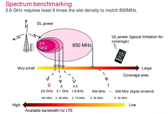

Minél alacsonyabb a frekvencia, annál nagyobb a hatótávolság
A 800 MHz-es LTE (amit Band20-nak is neveznek) igazából egy roppant kellemes opció arra, hogy gyérebben lakott országrészeket és tájegységeket relatív kis költséggel le lehessen fedni. Ez elsősorban abból adódik, hogy nagyon hasonlóak a terjedési feltételei ennek a sávnak, mint a 900 MHz-es GSM-nek és 3G-nek, magyarán a legtöbb esetben nincs szükség új bázisállomások építésére, hanem a meglévő tornyokra fel lehet tenni a B20-as átjátszókat, ami nyilván sokkal olcsóbb buli, mint nekivágni újakat felhúzni. Egyrészt az önkormányzati szabályozások egyre kevésbé engednek ennek teret (plusz a tájvédelem és a többi infrastrukturális macera is nehezít), másrészt értelemszerűen költségszinten is jóval kedvezőbb, noha egyébként a B20-as frekvenciablokkok hatósági díja azért elég combos, de még így is összességében sokkal jobban megéri így bővíteni a hálózatot.

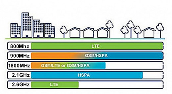

A kapacitás és a lefedett terület jellemzői a különböző frekvenciákon
Erről persze egy átlagfelhasználónak tök felesleges tudnia, nem is kötik a cégek a júzerek orrára, hogy akkor most pont ott, ahol laknak vajon milyen típusú hálózat dolgozik, viszont ez a B20-as, 800 MHz-es LTE technológia sajnos az okostelefonok egy részében nincs benne. És ez nem olyan, mint a kamera, hogy ránézel és látod elsőre, hogy ebben van, ebben nincs, bele kell mászni a specifikációs táblázatba és kihámozni belőle, hogy mi újság. Ezért aztán egyre gyakrabban előfordul, hogy a felhasználó örömmel vásárolja meg friss telefonját, hazaviszi és az otthon tapasztaltak hatására csak felsír a sarokban, hogy “anya, csak EDGE van”. Mert lenne ott 4G is, de a mobilja nem ismeri a B20-at.
