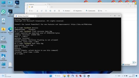

El akartam adni a telót és megbosszúlta
LE akartam törölni és újrarakni a ROM-ot , de valamit elq..tam.
A wipe-nál mindent töröltem és utána csak egy pillanatra villant fek vagy a MI logó vagy a fastboot
Aztán odáig elértem , hogy bejött a fastboot.
Fel akartam tenni a twrp-t, de csak hibaüzenetet kapok a parancssor lefutása után:
A MIFlash Toolnál nem látja akészüléket.
A driverek fent vannak. -

csurgoi
Gyula196906 #6148 üzenetére
Sikerült újratennem egy twrp-t, de most nem tudom felcsatolni(mountolni) az adat meghajtót és így elutasítja a rom feltelepítését.
Valaki ötlet?
Hogyan tudom az adat particiót felcsatolni? -

csurgoi
Hogy lehet visszahozni a halálból egy 4A készüléket, ha csak a boot logóig jut el, utána semmi.
A fastboot bejön, de a laptopon nem látja a készüléket. -
