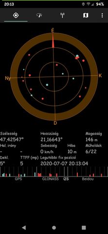

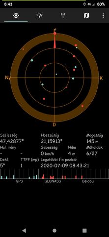

Hát, sajnos továbbra is vacakol a GPS jelem :(
Automatikus idő, és időzóna kikapcsolva. Próbáltam repülő módban, mobilnettel, mindenhogy, telefont újraindítva, és ilyen hasznalhatatlan logot rogzitett :(
[kép]
Szerencsére vittem magammal az előző Alcatel Idol3 telómat, és azt tudtam használni. -

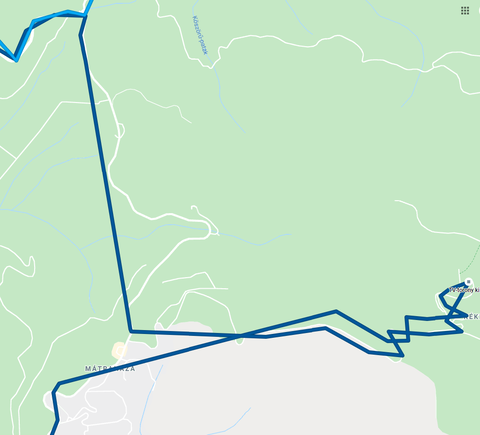

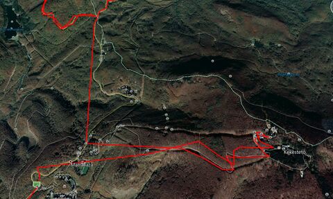

Ma egy kicsit elszomorított a GPS minősége:(
Egész nap motoroztam, időnként tolton volt a telefon, de csak azért, hogy ne merüljön le.
És azt vettem eszre, hogy a google navigáció többször megállt, és amikor ment, akkor is időnként teljesen irreális pozíciót mutatott, pl Kékestető felé összevissza, pedig ot csak 1db út van.
Amikor megálltam, akkor a navigációs kör, ami a GPS pontosságát mutatja, többszáz méter átmérőjű volt :(
Az IGO pedig egy ideig tűrte, hogy a GPS jelhez képest látszólag összevissza forgolódtok, de aztán kilépett.
Néztem a telefonnal készült képeket, és az is olyan volt, az egy helyről készült képek helye, amit elmentett a kepbe, azok között látszólag nagy távoliságok vannak, pedog 1-2 mp idokulonbseggel keszultek.
