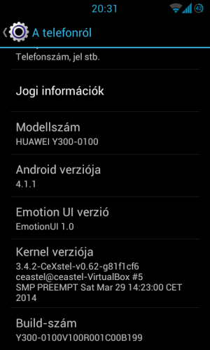

Mindegyik custom rom mellé feltettem az ajánlott kernelt is.Most is a gyári b199 mellett fent van a Cexstel kernel.A procit nem bántottam.Viszont arról nem tehetek,hogy állandóan random újraindult alattuk a teló.
Most egyenlőre hagyom ezt a romot,mert ezzel normálisan működik.De majd egyszer kipróbálom a gyári 209-est,mert kiváncsi vagyok mik változtak benne a b199-hez képest.
Nekem nincsenek nagy igényeim.Zenét hallgatok rajt,kisebb játékokkal múlatom az időt.A gyári böngésző is tökéletesen megfelel.A cm-es romot is csaj egy téma miatt próbáltam ki.Lehet,hogy az nem tetszett neki de anélkül meg nem tetszett.Úgy meg minek?
Amúgy mikor visszaraktam a b199-es gyári romot,olyan volt a szemnek,mintha kijelzőt cseréltem volna.Sokkal tisztább,élesebb és színesebb volt a kép. -

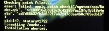

"A google könyvek miatt nem hasal el a frissítés" -> a frissítés erre a hibára fut: "assert failed: apply_patch_check("/system/app/Books.apk"" - nekem eléggé úgy tűnik, hogy a books.apk-val van baja.
"Ha letöltöd a gyári romot" - oké, honnan? a huawei honlapján csak egy 189-es van, arra gondolsz? és az mitől menne fel gond nélkül, ha a 199-es OTA-n keresztül elhasal?
"mert nyithatsz bl-t" - ahhoz nem értek, úgyhogy azt kihagyom, nem akarom még jobban tönkretenni.
fcrhs30
Zolio3 #16413 üzenetére
nem ment fel rá a 199-es. most a 178-as van fent rajta, de azért nem lehet frissíteni 199-re, mert hiányzik a telóról a books.apk.
a 199-es frissíteni akarja a books.apk-t (is), de mivel az nincs fenn a telón, ezért elhasal a frissítés.
legalábbis ezt sikerült összehozni az android szakmai topicban (én totál nem értek hozzá...) -
