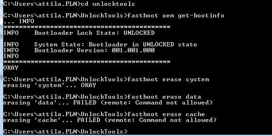

attika11
0xmilan #16365 üzenetére
Sikerült pc-ről formáznom a telefont (a belső sd-t), de úgy tűnik nem oldotta meg ez sem a gondot.
Utána megpróbáltam a gyári rom frissítést (u.a. az emmc hiba), majd a recovery és rom update-t, de semmi siker. A telefon beindul és sorban állnak le az alkalmazások hibaüzenettel. -
