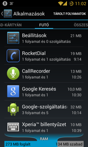

Értem az elkeseredésed. Vajon nekünk, vásárlóknak-felhasználóknak mit kéne tennünk, hogy 1 GB RAM alatt ne is lehessen piacra dobni mobiltelefonokat? Vagy, ha igen, akkor ilyesmi felirat legyen a termék dobozán: "Figyelem! A készülék alapfunkciókon túl csak korlátozottan használható!" Állandóan azt kell mérlegelni, hogy milyen appokat NE futtassunk/telepítsünk, hogy legalább az alapfunkciókra használható legyen a készülékünk... Szánalom. Biztosan marhára megdrágítaná a vételárat...
Sok mobilokról szóló bemutatót olvasok, és szinte minden - többnyire érdektelen - adat szerepel bennük, még tán az is, hogy hány kínai fogta meg, míg elkészült. Csak a legfontosabb nem, hogy sajnos csak 125/256/522, stb MB RAM-ot pakoltak bele a kis sárga kezeikkel. Pedig leginkább ez határozná meg a telefon mindennapi használhatóságát. Egy 256 MB-os készülék - gyakorlatilag - már csak az alapfunkciók futtatására elég. EZT miért nem írják a készülék dobozára szép nagy piros betűkkel?
Mindazonáltal ROM-ot is kéne cserélned, mert a telefonodnak semmi baja, csak ügyesebben is kihasználható. Nézd meg az alábbi képernyőképet! Ha összeadod kb. annyi a futtatott appok felhasználása, mint Nálad, sőt még a Weather & Clock widget is ott molyol a háttérben, mégis háromszor annyi a szabad RAM. Ezt tudja a Black ROM. Nem is produkálja az Általad leírt hibákat. Vagyis futtathatnál mindent, amit jelenleg, s még működne is. Ne félj tőle, gyakorlatilag nem lehet elrontani, de ha mégsem mered, kérj meg valakit, aki már csinált ilyet.
