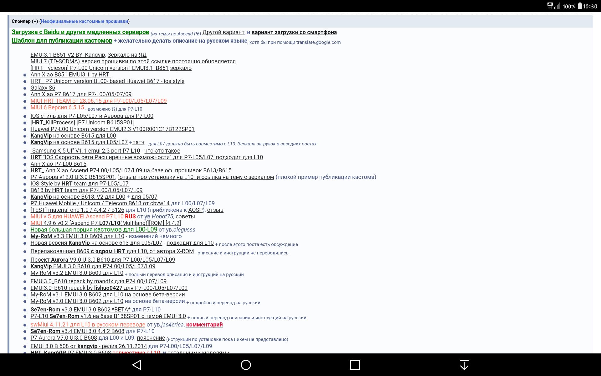

A Kangvipet csak én raktam fel, mert bonyolult a felrakása! Sajnos nincs 4G-m, de 3G-n simán minden irányba kommunikál. Viszont a Kangvip V2, baromi lassú az auorához képest.
Raktam fel másokat is, de mindegyiknél volt valami gond. Extrák hiányoznak meg ilyenek. A B851-.et totálisan kipucoltam, meg optimalizáltam is. A leggyorsabb szoftver jelenleg.
Az új rom, meg teljesen módosított lesz. Cunaja V2

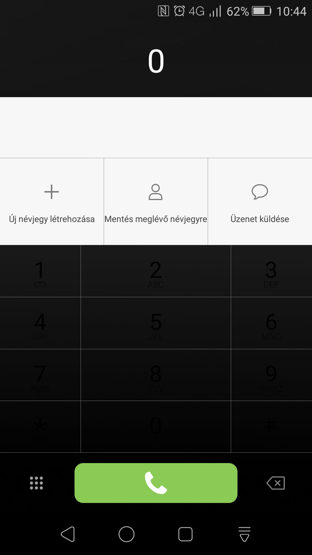

Megvan az első különbség: más a billentyűzet.
Azt hiszem, nem fogom lecserélni - erre a kis időre?
