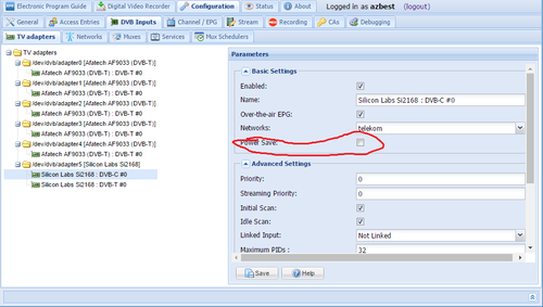

most kb 12 órája ok. meglátom este is az lesz-e. Eddig úgy tűnik, hogy a powersave kavarhatott be, lehet lekapcsolta és nem jön vissza utána. Kivettem tegnap a pipát előle. Érdekes, mert ahogy nézem a régi konfig mentését, abban is bepipáltam. Igaz most tvheadendből is újabb van, szóval az is bekavarhat.

Valaki meg tudná mondani, hogy a Tvheadend melyik verziója tudja azt a featuret, hogy időzített felvételnél nem csak az időpontokat nézi, hanem ott kezdi el a felvételt és ott állítja le, amikor az adott műsor ténylegesen elindult/véget ért?
Azbest, régebben már beszélgettünk erről, de már nem emlékszem. A 4.1 már tudja ezt? Próbáltam telepíteni, hogy kipróbáljam, de nem ment, valamit biztosan elírtam, tudnál segíteni? (Raspbian)
