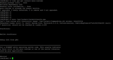

Szicskeee
#21890
akkor másképp....
apt-get purge mono-complete && apt-get purge mono-runtime && apt-get autoremove
(a második tök felesleges elvileg de ha mégis....)
és utána kezd elölről. Nem kell újrahúzni az osmc-t.
van amit nem telepített fel. nincs ezzel gond. Dobd ki az egészet és úgy ugorj neki még egyszer. -
Szicskeee
Igyis ugyan azt kapom valszinu bekavart az elozo vagy nem tudom.
Ezt irta a complete telepites vegen.
The following packages have unmet dependencies:
mono-complete : Depends: mono-devel (= 4.4.1.0-0xamarin1) but it is not going to be installed
Depends: mono-4.0-service (= 4.4.1.0-0xamarin1) but it is not going to be installed
Depends: libmono-cil-dev (= 4.4.1.0-0xamarin1) but it is not going to be installedE: Unable to correct problems, you have held broken packages.
Holnap ujrarakom az OSMC-t es tiszta lappal inditok

Szicskeee
#21886
sudo su
apt-get update && apt-get upgrade && apt-get dist-ugprade && apt-get autoremove
sudo apt-key adv --keyserver hkp://keyserver.ubuntu.com:80 --recv-keys 3FA7E0328081BFF6A14DA29AA6A19B38D3D831EF
echo "deb http://download.mono-project.com/repo/debian wheezy main" | sudo tee /etc/apt/sources.list.d/mono-xamarin.list
sudo apt-get update && apt-get install mono-complete
kivéve ezt: sudo chown -R pi:pi /opt/jackett
a fenti helyett sudo chown -R osmc
smc /opt/jackettnekem így ment. remélem tudtam segíteni. A komplett csomag nem igazán indokolt de se türelmem se időm jelenleg kibogarászni, hogy melyik csomag miatt sír a mono. Amúgy is mindig megszívat...
Ui: csak a próbafuttatásig foglalkoztam vele. Beállításokkal nem bíbelődtem!

Nos a mono nem igazán rendítette meg így most jön a teljes pakk felpakolása. Kis türelmet. A pi nem egy szélvész ssh-n keresztül...
Most megpróbálom a mono teljes csomagjával...bár nekem van egy erős gyanúm ezzel kapcsolatban...több is de majd ha a végére értem akkor referálnék.

Neked mukodik 4.4.1 el?
Install Mono 4 or better
Install libcurl:
Debian/Ubunutu: apt-get install libcurl-dev
Redhat/Fedora: yum install libcurl-devel
For other distros see the Curl docs.
Download and extract the latest .tar.gz release from the releases page and run Jackett using mono with the command "mono JackettConsole.exe".Ezert a legujabbat raktam fel.

Lehet frissebb mono kéne hozzá?
mono -V
Mit mond?Mivel 8 napos a legfrissebb kiadás, próbát kéne tenni valamelyik (jóval) régebbi verzió-val.
PHoNX
Szicskeee
#21870
Add hozzá a repo listához a mono-t és frissítsd le ismét. Egy próbát megér a dolog.
Ha ez sem megy akkor itt megtalálod a választ szerintem: [link]
(mondjuk az nem derül ki számomra, hogy hányas verzióval vesződsz de mivel debianról beszélünk ezért biztos, hogy nem a legújabbal...)

Jo napot Uraim!
Valaki hasznal innen Jackett-et? Vmiert nem sikerul telepitenem OSMC ala.
[link] ezt a tutorialt hasznaltam de errort dob amikor el akarom inditani

smc /opt/jackett
