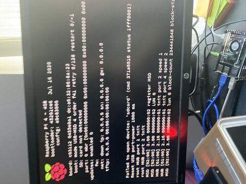

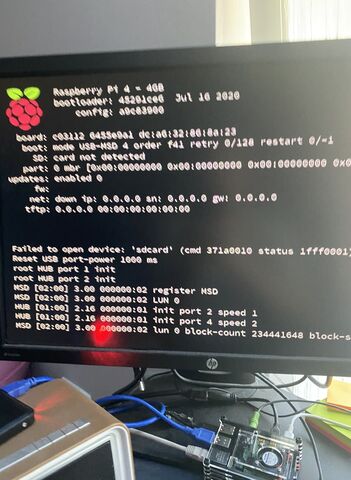

Megjött minden, találtam is itthon egy Gembird USB 3-sata házat, beletettem az ssd-t, de rohadt lassú. Mikor átmásolnám az sd kártya tartalmat a célprogival, maga a "Preparing partitions" is súlyos hosszú percek. Ez annak a jele, hogy nem túl kompatibilis ez az olcsó ház a pi-vel?
Bootolni sem nagyon akar róla... hibát ír ki, majd futnak a sorok... a külső házon lévő led villog,hogy dolgozik, de nem történik semmi. -
