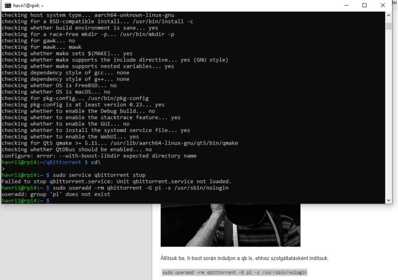

Hát .... Miért akarod forrásból lefordítani?
Mert a Norbi mondta? Persze hogy nem sikerül, ha ilyen felesleges kitérőket teszel. Miért nem jó neked ami a repóban van?!
Miért telepíted a GUI és a terminál verziókat?!
Persze hogy nem megy...Bőven elég a sudo apt install qbittorrent-nox.
Készítesz belőle szervízt, vagy csak berakod valamelyik autostartba, beállítod a konfig fájlt(mit hova töltsen, legyen-e WEB interface,...), és készen vagy.Persze az is megoldás hogy a GUI verziót üzemeled be, és azt rakod be az autostartba, és azonon kapcsolod be a WEB-es felületet.
Melyiket szeretnéd?

Mert csapongsz a leírások között, és nem a problémára koncetrálsz, + türelmetlen vagy.
Ahelyett, hogy ide blogolsz, részletekbe menő pontossággal (mit csináltál eddig, hol akadtál el, fényképek, parancsok és arra adott válaszok, hibaüzenezek,...) leírhatnád a problémát. -

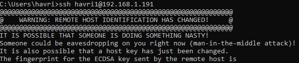

Feltettem egy os lite-ot, 64bitest. SSH-n nem érem el..
vagyi elérem, de kidob, valami host megváltozott..Ez mi?!
Kezdem tényleg feladni
Szerk.: Megoldva töröltem a régi azünosítót a fileban..mindegy..

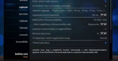

A menüben való lépkedést nálam érezhetően simábbá tette ,hogy a A képfrissítési frekvencia igazítása filmekhez menünél az indításkor/leállításkor választottam. Pattogósabb a menü 60Hz-n. Plusz nálam elég nagy a különbség sebesség érzetre a dedikált távirányító és a tv HDMI-CEC között. Tv irányítójával érezhetően lassabb az egész. Hosszabb listákat is sokkal gyorsabban scroll-oz a végére.
Érdemes openelec-nél a saját menüjében egy rendszer mentést csinálni az meg szokta oldani a nyelv elfelejtést meg az egyéb dolgokat.
