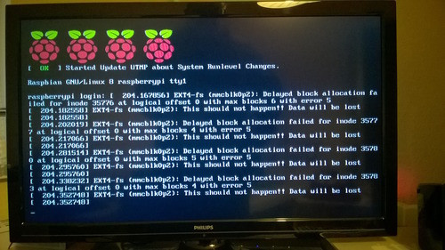

Lehet, hogy azzal a kártyával nem jól működik a pi. Előfordulnak kompatibilitási problémák, amikor nem képes időben kiírni az adatokat. A pi-ben szerintem nem teljesen szabványos az a sebesség, amin hajtják a kártyákat, mert a vezérlője csak lassabb módot tud és azt húzták fel magasabb órajelre.
Pár hónapja samsung evo kártyával volt hasonló problémám, amíg ki nem jött fw frissítés, amiben kezelték. Gondolom nincs tuningolva, mert az is okozhatja.
Nekem mostanában sandisk ultra, nmicro, samsung evo és mixza kártyák voltak használatban.

Meghalt memóriakártya után csere, friss 16-05-10es rasbian lite image feltöltve, be is röffen, de az apt-get update/upgrade-nek ez a vége:
Kibontás előkészítése: .../libidn11_1.29-1+deb8u1_armhf.deb ...
Kibontás: libidn11:armhf (1.29-1+deb8u1) e helyett: 1.29-1 ...
Kibontás előkészítése: .../libexpat1_2.1.0-6+deb8u2_armhf.deb ...
Kibontás: libexpat1:armhf (2.1.0-6+deb8u2) e helyett: 2.1.0-6+deb8u1 ...
Kibontás előkészítése: .../libraspberrypi-dev_1.20160512-1_armhf.deb ...
Kibontás: libraspberrypi-dev (1.20160512-1) e helyett: 1.20160506-1 ...
E: Sub-process /usr/bin/dpkg returned an error code (2)
E: /var/lib/apt/extended_states.tmp átmeneti állapotfájl írása sikertelenÖtlet?
Az sha1 nem stimmel a honlapon szereplővel, de szerintem csak elfelejtették átírni.
Nekem mindég 12f37965dcf1a1e2d214907345b4d229ceb7c8fe jön ki, pedig a honlapon 333bfc855e8944ecb1142337ead8c928dc6c9d95 szerepel. Másnak is ennyi jön ki? -
