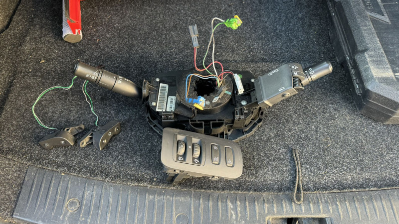

Wiz Khalifa
Lassan minden össze áll, hogy gyári megoldással tempomat legyen a Megane 2-be.
Sajnos a maradék cucc ami kell az már csak januárban lesz beszerezve, de ez legyen a legnagyobb gond.
Ha ez meg van a kövi projekt a digit klíma lesz.
Sajnos ott már Renault Can Clip beavatkozás is kell.

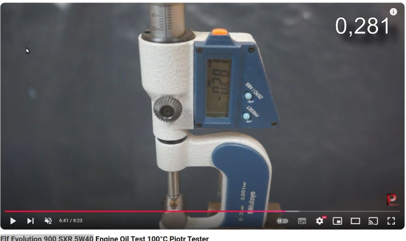

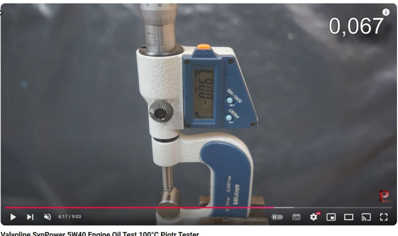

Kronos3000
Mennyire tekinthető hitelesnek ez a teszt? Mert a durván két tized különbség elég nagy, amiben az Elf alul marad? [Elf Evolution 900 SXR 5W40] vs [Valvoline SynPower 5W40] Az Elf lett ilyen rossz, vagy a Valvoline ennyivel jobb? A hideg kopás teszt is hasonló. [link] vs [link]
