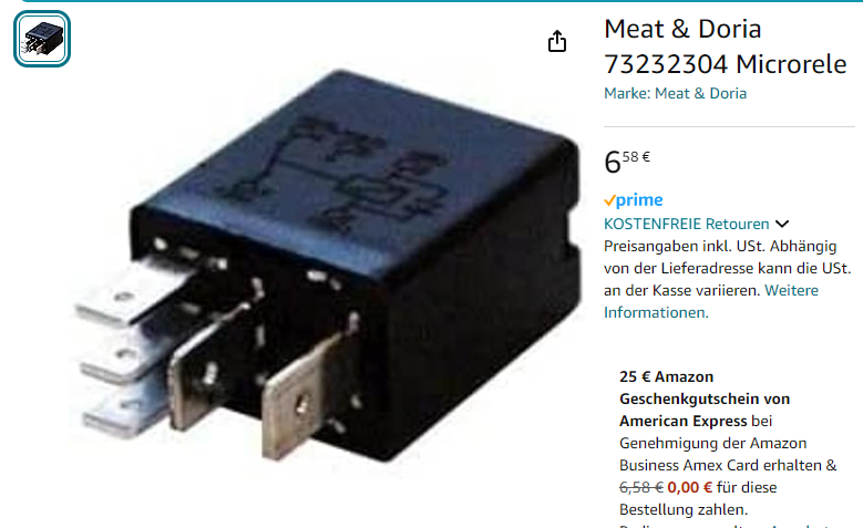

Modus K4M folymatosan random hibat dobott es a gazpedalra, es adagolora panaszkodott. Nagyon roviden mi volt az igazi gond: Relehazban R5-os rele csere (6.6 Euro). Ha nem vagy benne biztos, akkor megcsereled R5-ot R1-el es akkor nem inditozik az auto minden esetben (Clio 3-nal ugyanaz a relehaz van!):
FHP megpucol (nem volt hibas)
Minden csati megpucolva es kontakspreval befujva.
Gazpedal, es feknel zold kabel ellenorizve, szinten befujva.
Ezek sorrendben ide-oda mentek, de a vegleges megoldas a rele csereje volt az FHP pucolasaval.
Es voila, a szivatos, menetkozbeni hibak eltuntek. Nem kellett gazpedalt cserelni, es nem kellett semmi mast sem!
A rele otlet innen jott, es a gyari nemet szerviz kezikonyv megvetele utan talaltam meg a helyet az R5 relenek.
