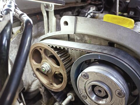

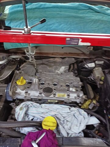

Az okoskerék hiba nagyon alattomos dolog.
Sok fura dolgot tud generálni.
Itt az volt a hiba, hogy a srác műszaki ember és érezte valami nem oké.
Elhozta összeraktam öröm boldogság.
Igaz 2021es vezérlést cseréltem le.
De ja hozza és kéri megcsinálom, csak mennyivel egyszerűbb lett volna elsőre.
(Szelepfedél eresztett nála is) -

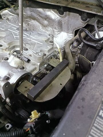

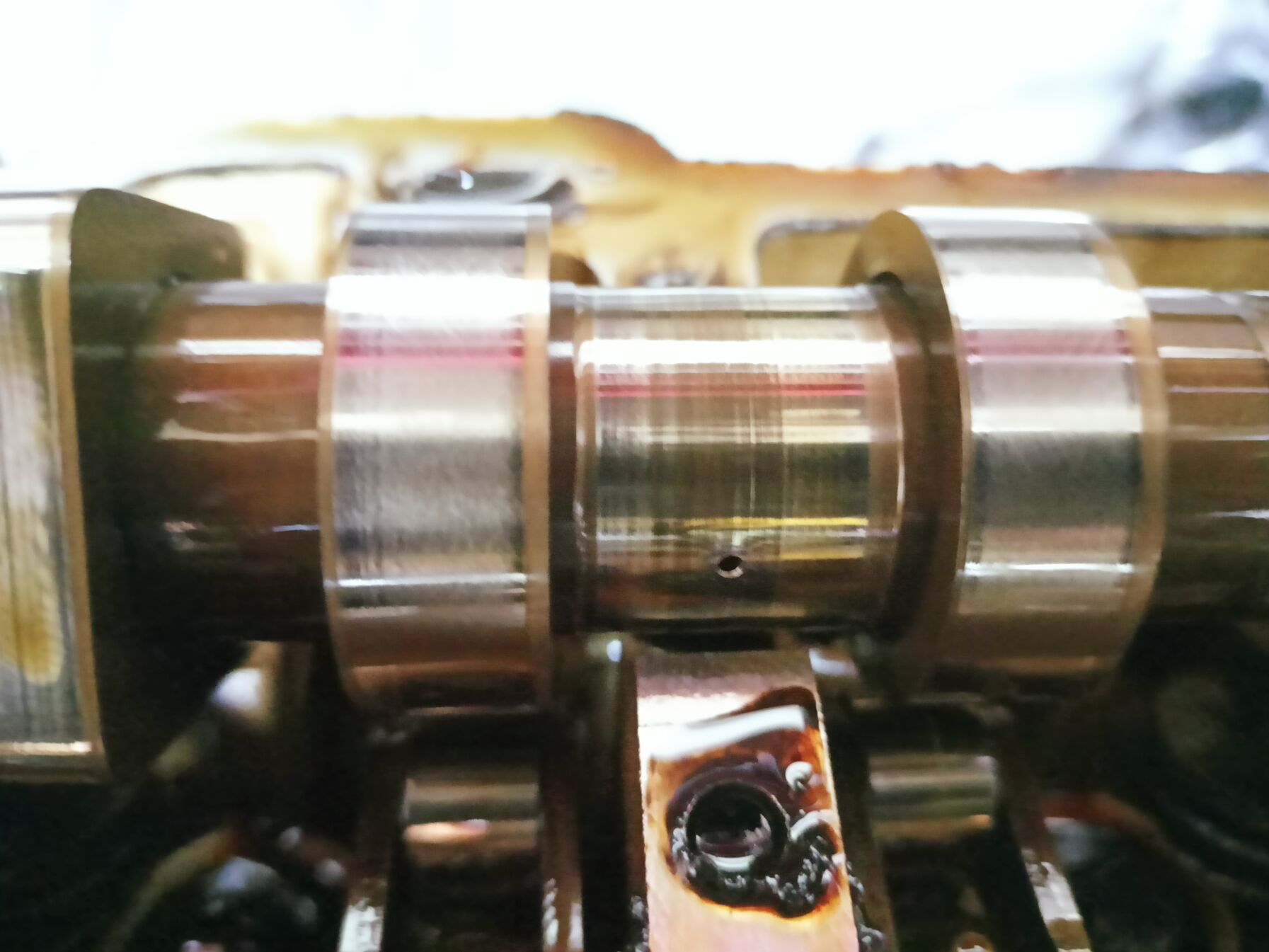

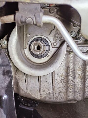

#88098
Ma elhoztam az autóm a szerelőtől, maradjunk annyiban, hogy oda nem fogom többet vinni a kocsimat, a bevállalt szelepfedél újrapasztázás elmaradt, egy kis "ablakot" pasztáztak újra és a szívósor tömítéseit cserélték, hiába mondtam, hogy mit kell csinálni rajta, azt mondták, hogy nem onnan jön az olaj, szerintük a gyertyához is a trafón kívülről jut be az olaj, hiába egyértelműen az illesztéstől van lefelé ráégve az olaj raradéka a gyertya furatban...
Mind1, leszarom már, de ilyen helyre nem viszem még1x, hogy megbeszéljük mit kell csinálni és nem csinálják, a szelepfed~lre is azt mondták, ha azt leveszik, utána nem könnyezni, hanem folyni fog az olaj....
ja és a főtengely és vez.műtengely szimmeringjeit semcserélték ki, mert szerintük a szar elring miatt folyna az olaj, a 11 éves gyári szimmering a jó....
Már leszarom, lehet jobban is jártam, hogy a vezérműtengelyeket nem bontották meg..... -
