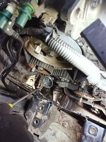

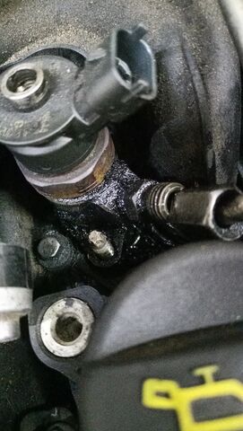

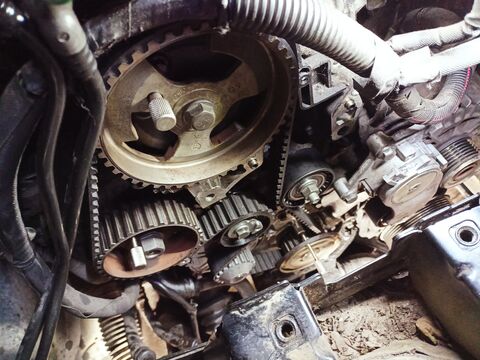

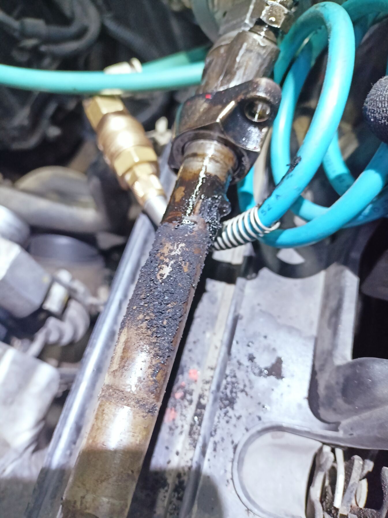

Ma elk@rv@ltam és egyik barátomnak elvállaltam, hogy injetor és vezérléscsere lesz a peugeot 308 asán 90le 1.6 hdi.
Hát sose tettem volna
csak a kompresszoros kiütővel jött ki az egyes hengerből. (Hívtam az ismerőst akinek van)
a vezérlés ezek utàn már kélyutazás volt.
8 kor kezdtem a 4 injektor 3 at én ütögettem ki, a 4.ik ugye szakosodott kiszerelőt igényelt. 6.5 óra alatt jött ki. A vezérlést 4 óra alatt kicseréltem.
