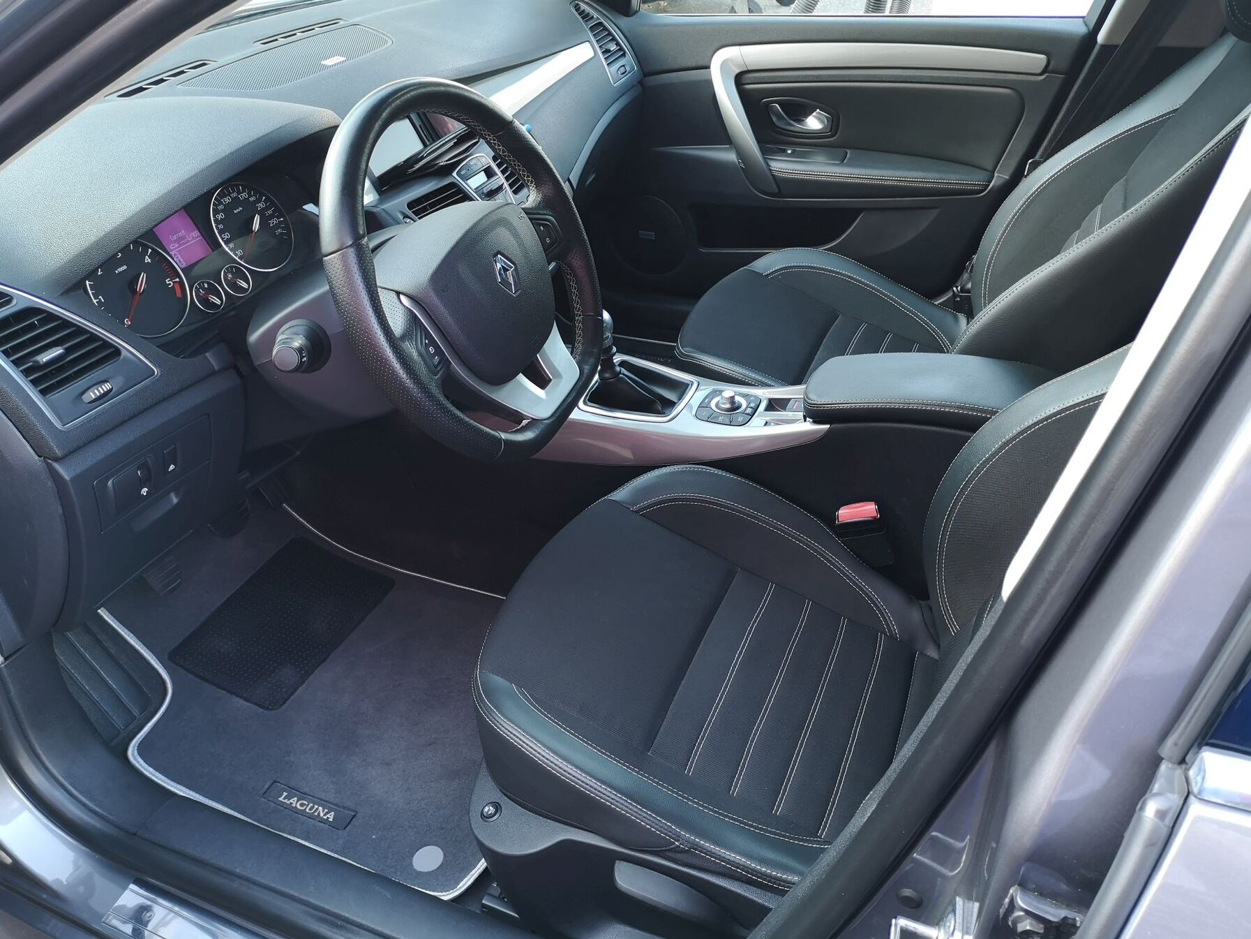

Ezt az autót tudnátok véleményezni? Pont beleférne a keretembe, valami megbízható családi egyterű lenne a cél. Semmit nem tudok erről a típusról. Köszönöm! -

Ismét jövök a hülye kérdéseimmel.
2011-es Laguna 2.0 dci (150LE) ? Vagy 2011-es 1.5 dci Grand Scenic (110LE)? Azonos futásteljesítménnyel, full ugyanolyan áron.
A 2.0 dci-ről már többen leírtátok, hogy az jó motor. És mi a helyzet az 1.5-el? mindkettő hatos manuális váltóval szerelt.
A Laguna csendesebb lehet, jól sejtem? Szélzaj, gördülési zaj, motor...szempontból.
