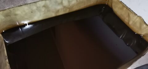

Nekem előbb volt okoskerék csere(3 nap után kerreget megint) , utána szolenoid, ezzel kerreget, majd 3 napig nem, majd ma reggel újra, így lecseréltem a 3 ezret futott gyári elf olajat, most ettől várom a csodát, így nézett ki szegény:
Nem tudom, hogy mitől ilyen fos fekete, de ebbe ha belevilágítok, fullra nem látszik át, nem értem, hogy lehet ennyire retek, de bízom benne, hogy ez lehet a hunyó, mert más ötletem már tényleg nincs rá.
Tegnap végre lecseréltem a szerelők által - 70 fokos töménnyel felöntött fagyállót, átöblítettem a rendsgert, kimostam a tartályt, mert mintha valami vízkő lett volna benne, vagy valami lepedék, belőttem - 35fokra. Még a vízpumpa is csendesebb lett.... -
