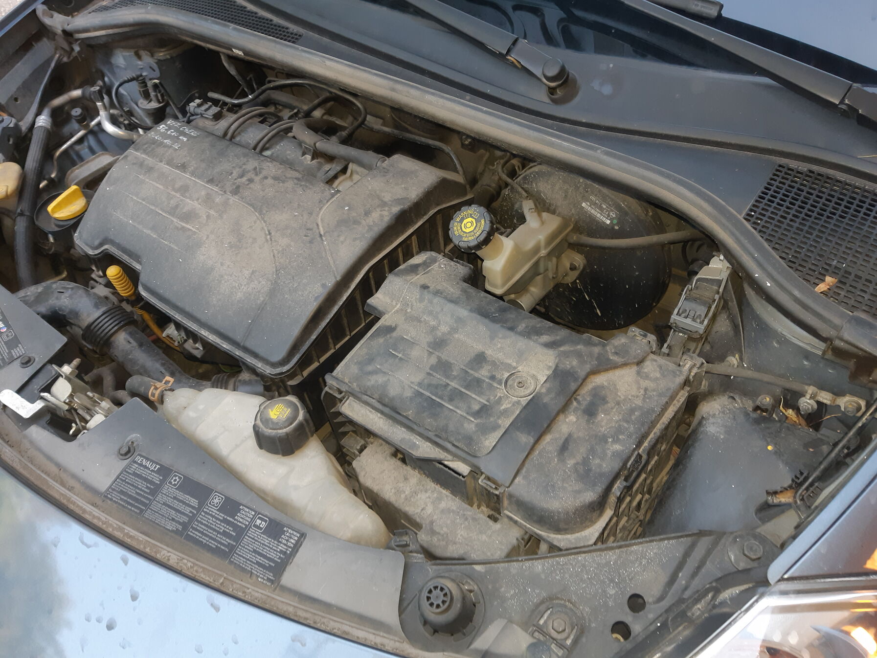

Üdv.
Tulajdonosa lettem egy 2010 clio grandtur3 1.2 16v 75 LE gépnek.
Elég sokat visszaolvastam lenne pár kérdésem amire szeretnék tanácsot jóváhagyást kérni a nálam sokkal tapasztaltabbaktól,előre is köszönöm.
1: olajat cserélnék,a thalián és megan classicon én cseréltem,gondolom ezen se ördöngösség,ha jól olvastam mehet bele a 5w30 srx elf olaj.
2: olajszűrő ?purflux?
3: levegőszűrő? purflux? ezen kicsit másképpen van a levegőszűrőház azt hogy kell lebontani?
4: a gyergyákra nem találtam pontos tipust csak hogy densó de melyik?
5: vezérlés? 2020.10.10 volt cserélve 56 ezer kilométernél,most 113ezer van az autóban.Mikor kell cserélni? 90ezer kilométer vagy 4 év?
6:Hűtőfolyadék jelenleg valami citromsárga cucc van benne,mi az ajánlott?
7:Jelenleg 165/65R15 nyári gumik vannak rajta.Kaptam az autóhoz 1 éves 165/65R15 téli gumikat is felni nélkül.Mi a autó gyári gumimérete?mert olvastam 165/65 illetve 185/60 is.
A megan classicról megmaradt 4db ET43 felni.Azok jóklehetnek erre a gépre?A téli gumikat rálehet arra rakni?
8
em tudom mi az autó pontos tipusa felszeretsége.Authentique, Expression vagy Dynamique.Ezt hogy lehet kideríteni?
9:A hűtőtartó segédkeret problémáról olvastam még ,az pontosan melyik is hol keressem elképzelésem van de egy kis megerősítést szivesen fogadnék.
10: olyan hogy ülés javítás létezik?van aki foglalkozik ilyennel? A vezető ülés jobb oldalán,ahol az a kidomborodás van,ott szinte kilátszik a fém keret a szöveten keresztül,mintha a szivacs réteg elszakadt volna.Lehet ezt javítani?Vagy ülés csere?
Bekarikáztam mire gondolok.
11: A pedálok illeteve gázpedál magasságát lehet állítani? Mert mindig beakad a lábam a fékpedálba mert a gázpedál jóval mélyebben van.
Előre is köszönöm. -

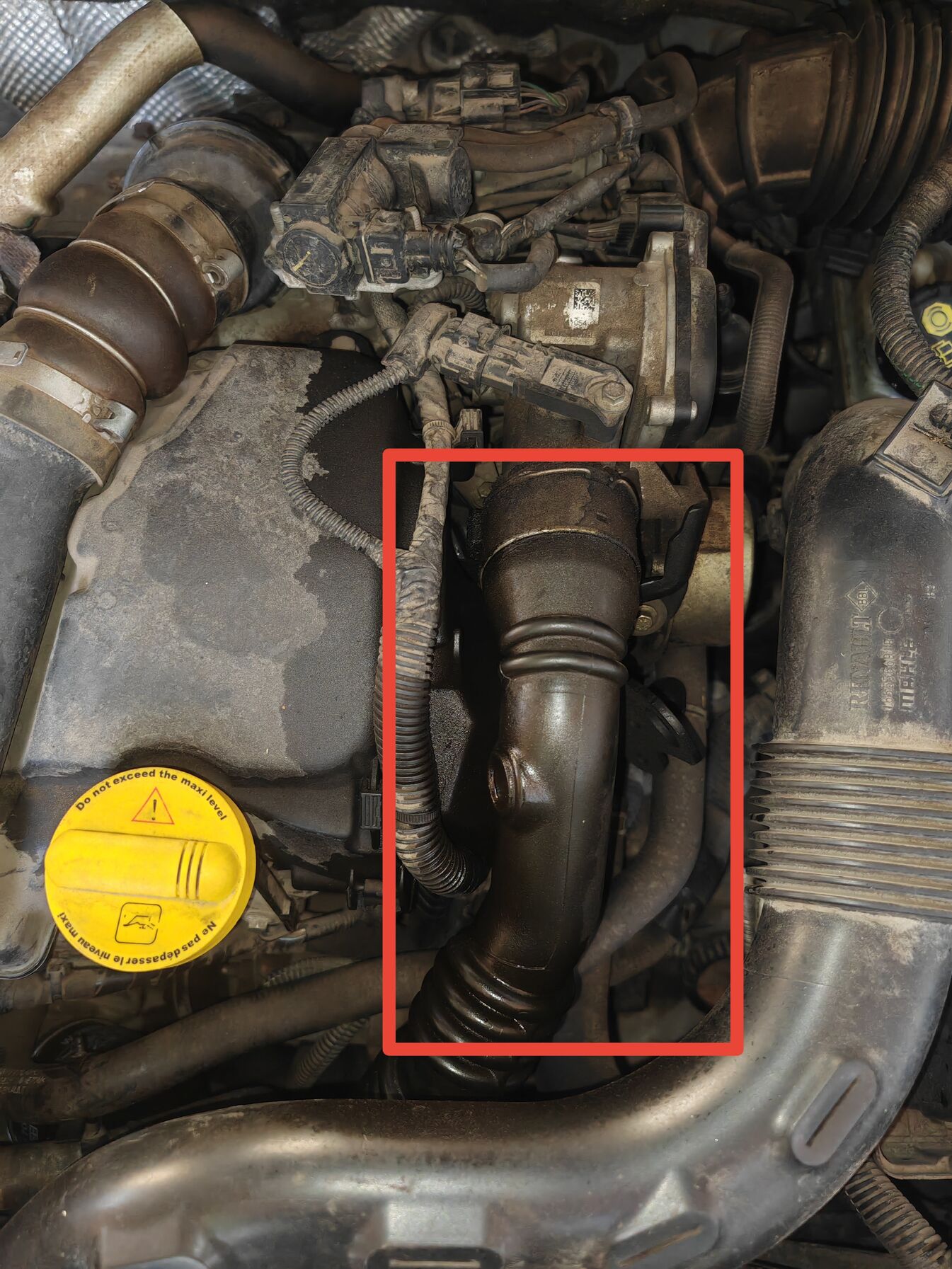

Ma rávettem magam.
Vastag gumicsövet levettem és egy kb A4 méretű tiszta szöszmentes ronggyal és féktisztítóval neki álltam kitakarítani. Érdekes volt látni hogy ha a gyújtást leveszem akkor teljesen lezárja a pillangószelepet. Volt segítség aki a gázpedállal kinyitotta teljesen a pill.szelepet.
Normál mennyiségű olajpára volt benne. Amit még találtam a levegő nyomás szenzora a szívósorban nem volt tökéletesen a helyén.
Utána tökéletesen indult, kb 150 magasabb volt a fordulata az alapjáratnak, ez 1/2 perc után helyreállt. Hétvégén megyek hosszabbra, remélem rendben lesz. -

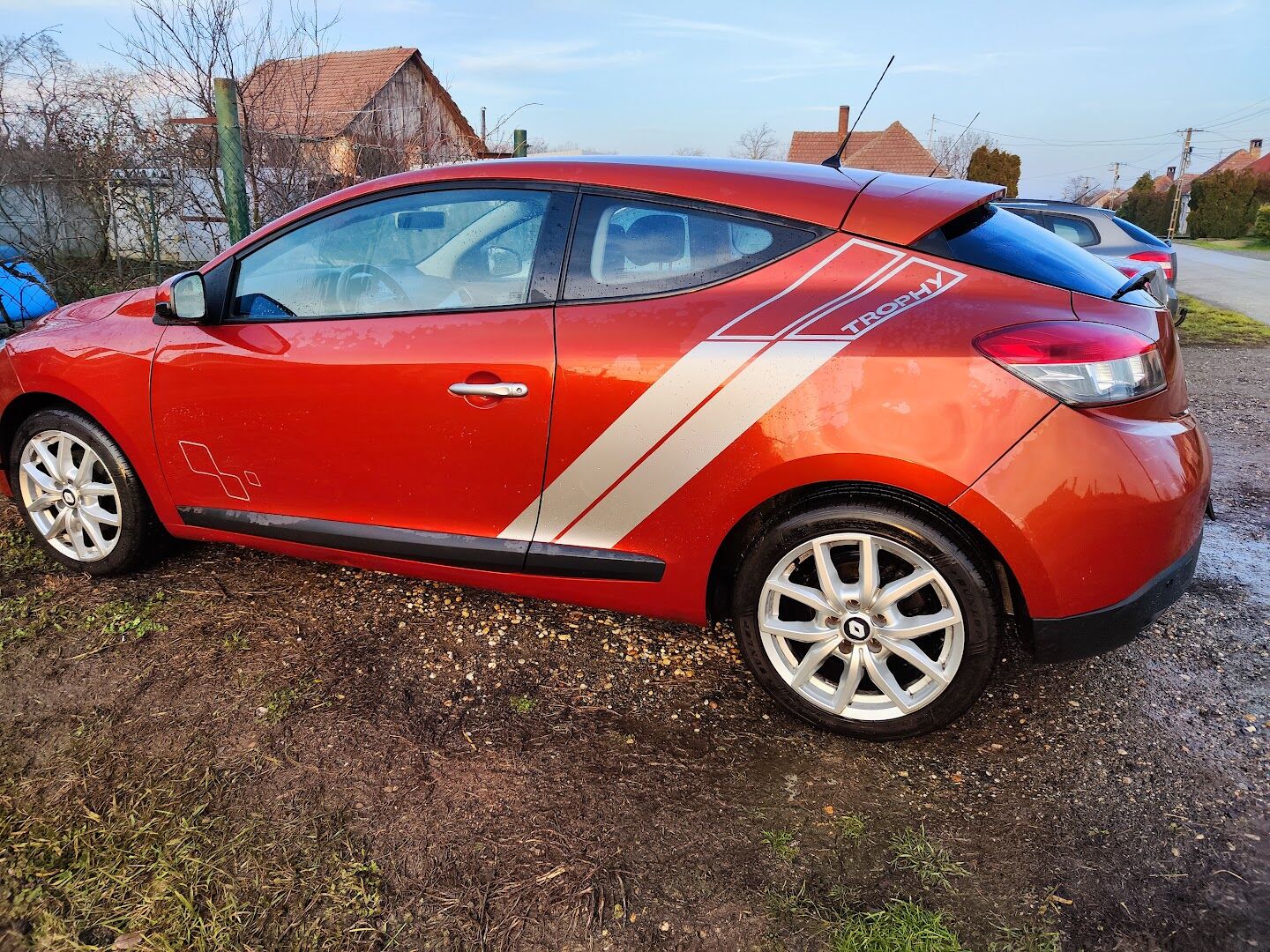

Engem csak az az “RS” matrica érdekelne, van mindenféle méretben, csak gőzöm sincs hogy keressem.

Engem a felni érdekel
Miféle?
norbert1998
Köszönöm
Egyben volt a matrica, AliExpress, Renault Megane Coupe decal néven fut. Amúgy láttam olyat, amin nem Trohpy, hanem Renault felirat van a mezőben, de amikor rendeltem, pont nem került elém
Mondjuk látszik, hogy nem tökéletes a szabása, acsomagtartó ajtónál rendesen eltorzul már. Nem tudom, mit mértek a kínaiak

Szép gép!
Engem az ajtón lévő matrica érdekelne, hátha adna +5lovat

Tudom, hogy nem Tropy, de ilyen matricát adtak

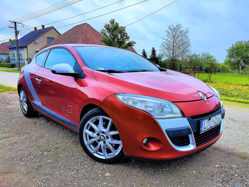

Csatlakoznék újfent. Többek között kérdéssel is, de akár az összefoglalóba is bemehet a kép
A kérdésem a következő; amit az autós topikbanúgy említettek, hogy talán Rob210 kollégát javasolták segítségül:
Adott a képen is látható Megane 3, amin elvégeztem egy szinte teljes első futóműfelújítást, többek közt a nagyon hangos bal kerékcsapágy és jobb féltengely miatt. Nyikorgott a stabilizátor szilentje is pl. fekvőrendőrön, így hát akkor cseréltünk úgy mindent, hogy bolcső le. Lengőkarok, szilentek, összekötők, gömbfejek, minden ilyen. Két teleszkóp szintén ment a levesbe. Ami maradt, az a toronycsapágy, mert egész fiatal még, meg a rugók, bal féltengely és jobb kerékcsapágy (ezt is terveztem cserélni de brutális erővel kellett kipréselni, gyakorlatilag tönkrement a szétszedéskor már a présszerszám a bal oldalhoz, így elengedtük, majd cserélem, ha tönkremegy
)Arra lettem figyelmes, hogy valami kopog. Hepehupis úton, kormány tekeréskor, stb. Mintha egy öntvény csövet ütnél egy paradicsom karóval. Hááát. Kicsit elhamarkodottan vettem új kormányművet, de közben kiderült, az hibátlan, pedig aknában alatta állva fixre mondtam volna, hogy a kormányműből jön a hang.
A kopogással együtt jelentkező vibrációt később a stabilizátor rúd és pálcákon éreztük erősnek, mikor már tudtuk egy tipp alapján, mit keressünk. A teleszkópon, rugón már jelentősen gyengébben lehetett ezt érezni.
Akkor stab rúd szilent csere újra, ezúttal a legdrágább gyártóéra. Udvaron álltunk neki, már a stab pálcát leszedtük egy oldalon a teleszkópról... És csendben van az autó. Csakhogy az eső elkezdett megeredni, így be kellett menni a szűk garázsba. A stab pálcát nem kötöttük vissza a teleszkópba, csak félrehajtottam. Néma csendben gurult be az autó a garázsig, kormány tekeréskor sem volt hangja.Tehát biztosan a stab rúd/pálca rendszerrel lesz a gond valahol. Jelenleg a rúd maradt gyári, a pálcák és a szilent Febi márkájú. Az először berakott szilent 20 mm-es névleges furatú volt és gagyi, az utóbbi 22 mm-es, míg a rúd mondjuk 22,5-23 mm vastag. Ezek az infók vannak, meg hogy ugyanúgy kopog, kong, mint fentebb említettem.
Mit rontottam el, mi lehet a hiba? Merre menjünk tovább?
Azt tudom már, hogy a kopogás ellenére a futómű nem fog kiesni a kocsi alól, ettől függetlenül felettébb idegesítő hangja van...És a csodajárgány, a páciens:
Renault Megane III Coupe 2.0 tCe 180 (2009)
Szomorúan konstatálm, hogy nincs jó fotóm az autóról, mióta felkerültek az egyen-szürkére fényezett elemek, felnik, lökhárító, tükrök
