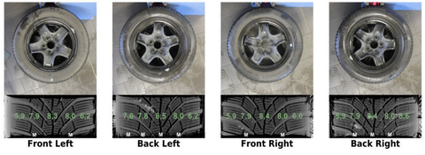

De itt ferde kopás van nem a szélek vannak kopva, vagy én nem veszek észre valamit?
gixxergabi
gixxergabi
#88844
"A szélek sokkal gyorsabban kopnak, mint a gumiabroncs közepe. Ezt általában az alacsony levegőnyomás okozza."
ezt most gugliztam... -

Geometria alatt ezt értettem én is, hogy valami látványosan nem kerek, és mechanikai probléma, nem gumi.
Ha keréknyomás lenne azt jelezné, főleg azt az eltérést ami ilyen különbséget okozna.
Ott szerintem a futóműben nem kerek valami.
Most volt egyébként nálam egy ilyen phev 23400 km van benne 2 éves és eljött a srác hogy nem oké a kocsi de mindenki mindent gyárinak lát.
Hát el volt törve a hátsó rugó. Nem sok 4cm hiányzott. De erős fékezésnél érezhető volt.
A tulaj is arra figyelt fel . -
mycso
Esetleg nem megfelelő keréknyomás nem játszhat??
Egyébként jópár gyártónál a szélen lévő blokkok mélysége gyári állapotban is kisebb, mint a gumi közepén lévő blokkoknál.
De nálad a jobb hátsónak a széle is 8,6mm, így ez a feltevés nem játszik.
Ekkora eltérést valamilyen műszaki/mechanikai dolog okozhat: keréknyomás, futómű beállítás, nem megfelelő felni/gumi méret.
Nekem a lagunán a gyári 7,5" széles felnin (ET49) a gyári 225/45R18 szépen, egyenletesen kopik. (kivéve a laufenn gumik, azoknak gyárilag is sokkal kisebb a szélső bordák mélysége)
Viszont a nyárim, 40.000km után a közepén 3-4mm, belső szélén 3mm, külsőn pedig 1-2mm között. Na ez 9" széles felnin (ET40) van és 245/35R20, tehát itt egyértelműen a nem megfelelő felni/gumi méret miatt kopott így, de még nálam sem volt talán ilyen látványos az eltérés. -

Ja egy masik tema: lecsereltettem a kerekeket, es a gumis lott kepeket / csinaltak lezeres merest a futofeluletrol.
Az elso kerekek kopasa eleg szimmetrikus, bar kozepen 2mm-el tobb mint a ket szelen - vagy ez magabol a profilbol adodik? Azert nem gondolnam, mert a hatso kerekeknel a belso oldal baloldalt 7mm, jobb oldalt 8.6mm, mig a kulso 6.2 es 5.9. Nem fura ez? Vagy normalis, hogy a hatso felfuggesztes jobban a kulso szelere terhel, mint az elso?Conti WinterContact TS 870, elso szezont futottak es csak par ezer km-t.

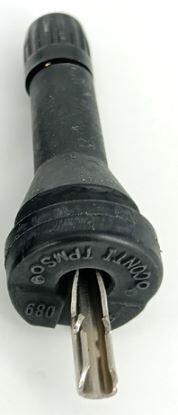

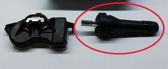

Sziasztok, egy kis segítséget szeretnék kérni, gyári: 407004CB0B nyomásszenzorhoz keresnék külön, a képen bekarikázott szelep részt.
Sajnos a négyből, egy beszereléskor eltört. (a tövénél a gumi széthasadt)
Mivel szétszerelhető, gondolom létezhet külön is, konkrétam ilyen kialakításút nem találtam.Ha valaki lát/tud ilyet, lécci linkelje be a boltot.
Így néz ki a belső része:
Alin találtam, valami 3.000 körül, 4db-os szettet, csak ugye nem kell ennyi, meg az hosszú idő, még ideér.

mycso
Somatom
#88802
Mivel írtad, hogy előző szezonban működtek ezek a szenzorok, így nem tartom valószínűnek, hogy az új szenzorok fognak működni, mert ebből arra következtetek, hogy nem a szenzorokkal van a baj.
Szerintem a vevő oldalon lehet valami gubanc...Az, hogy mind a négy szenzorban lemerül egyszerre az elem, bár elképzelhető, de elég kicsi rá az esély.
Egyébként mi a tiéd gyári cikkszáma??
407000435R -
mycso
Én most rendeltem tőle 4db keréknyomás szenzort. (meg már régebben több mindent).
Most valóban egy közel 3hetes szállítással oldották meg, viszont közben beszéltem vele telefonon, elmondta, hogy ez van, xy napon fogja tudni kiküldeni és meg is jött.Viszont árban szűk 2.000ft-al olcsóbb volt a darabja a szenzoroknak, mint bárhol máshol....
Szerintem célszerű előre egyeztetni vele a kiszemelt termékről és akkor tud pontosabb szállítási/készletinfót is mondani.
De igen, látom, hogy mostanában náluk többen panaszkodtak a hosszú beszerzésre/szállításra. (én az alkatrészek ára miatt bevállaltam)
