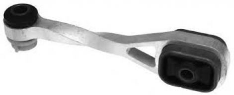

Clio 2 -ben 3 motortartó van...
Egy ideje jobban átadja a kasztninak a motor remegést...Alapvetően nincs rossz állapotban...de gondolom a gumi megadta magát.
A Vezérlés melletti pl ha megnyomogatom az olajos tartó bakot látszik, hogy bizony meg van repedezve a gumi. mikro repedések. Csak nem duran ki.
Ha a váltónál lévőt nézem akkor nem körszimetrikus, hanem kicsit el van csúszva az egyik irányba.
Szerintem ez megadta magát vagy deformálódott erősen.
Az alsót még nem néztem majd most kerék cserénél.
Ha vennék, akkor milyen gyártót érdemes, ami jó puha. Gyári már nem igen van.

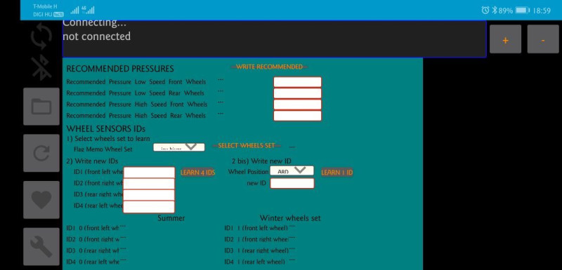

Ez nekem is megvan, a coupe-ra (L3 2011)most került fel az új jeladós szett. A teljes ID számsort beirva mentés után azt átváltva tárolja, de nem találja meg a szelepeket. Több leírást találtam. Van, ahol azt írják, hogy aktiválni kell, Valahol azt, hogy csak írd be a számsort, más pedig csak az utolsó 6 számjegyet mondja. Mi a helyes megoldás? Korábbi autónál márkaszerviz rendezte, azt most ezzel elkerülném. -

Ahogy írják, enyémben is mindegy volt (2014). Ha gyári szenzor van, tudtommal mennie kell mindenféle tanítás nélkül. (Nem lehet hogy azért viszik tanítani mert azt mondták hogy kell, vagy nem gyári szenzor van benne?!)
Az igaz, hogy bele lehetne menteni 8 kereket, de mivel váltóméret volt a téli/nyári, nem láttam értelmét. -
mycso
gixxergabi
#88684
Szia, igen visszább, pont MC Pite kolléga is ezt írta, hogy neki megane 3-nál mindegy volt, felismeri bármelyik helyen a szenzort és jó helyre tárolja el (ugyan az a szenzor, mint a laguna 3-nál).
Lagunán, meg vagy a szoftver vagy a vevő egység ezek szerint butább...

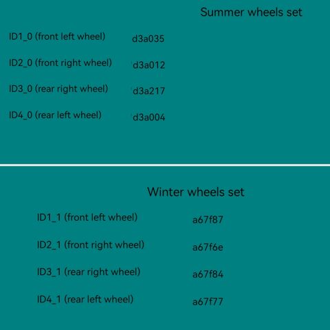

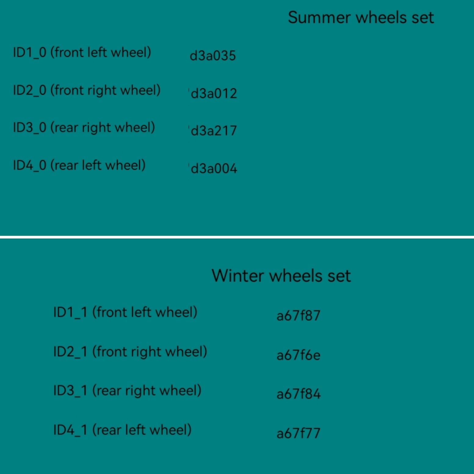

Egyébként én is 2 szettet tudok a lagunán eltároltatni, viszont az egyes szenzoroknak fix helye van.
Diagon így fest:
gixxergabi
Pont idén tél végén jártam úgy a csak városi rövidtáv meg ülésfűtés (nyílván az én hibám), hogy behányta a hibakódokat, de amúgy szépen beindult, de tudtam hogy az akksi merült ezért csinálta.
Felmerült az inteligens mód kikapcsolása (ddt4all-al) de csak "védheti az akksit" ha 7 éves vmi noname akksi és ráadásul kisebb is, de még mindig szépen indít. -
gixxergabi
Nekem meg a korábbi 2010-es Megan 3-ban (ráadásul a Laguna 3 azért egy szintel fentebb van) tök midegy hogy cserélgettem most is (profilmélységet nézek) mindent a valós helyére pakol és nekem 2 szettet is felismerne, másnak meg csak egy szettet kezel szintén Megane 3 és viheti mindig gumishoz a téliket tanítani...
Szóval gumis legyen a talpán aki ezeket leköveti... -

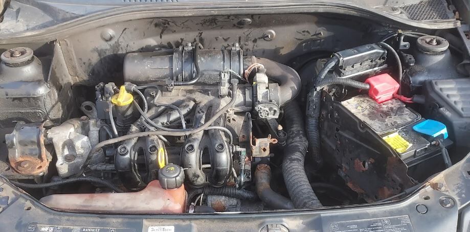

Valakinek van, vagy tud olvastatni 2003-as dízel CLIO-n hibakódot? Győr környéke lenne a jó.. A történet az az hogy egyszer csak égett az ABS lámpa..Majd elaludt. Majd másnap a légzsák/ABS/kézifék meg egy sor jelzőpiktogram újra..

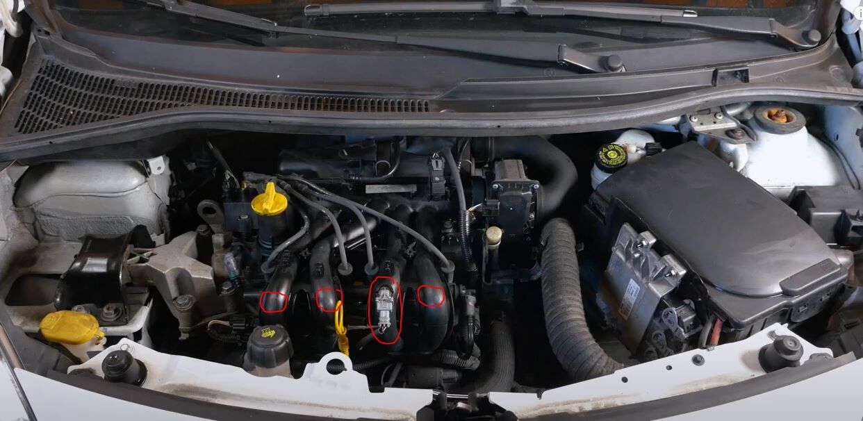

1,6 110 lovas benzines motornak a hengerfejében hol van még mágnesszelep, aminek a működése az okoskerékre hatással van? Megint állandósult reggel és délutáni indításnál az okoskerék zörgés, beszéltem a szakszervízzel, ezt a mágnesszelepet mondták, ami nem a szolenoid, de nem tudom, hogy mi lehet még, de azt mondták, hogy új, gyári okoskerékből még hibással nem találkoztak....

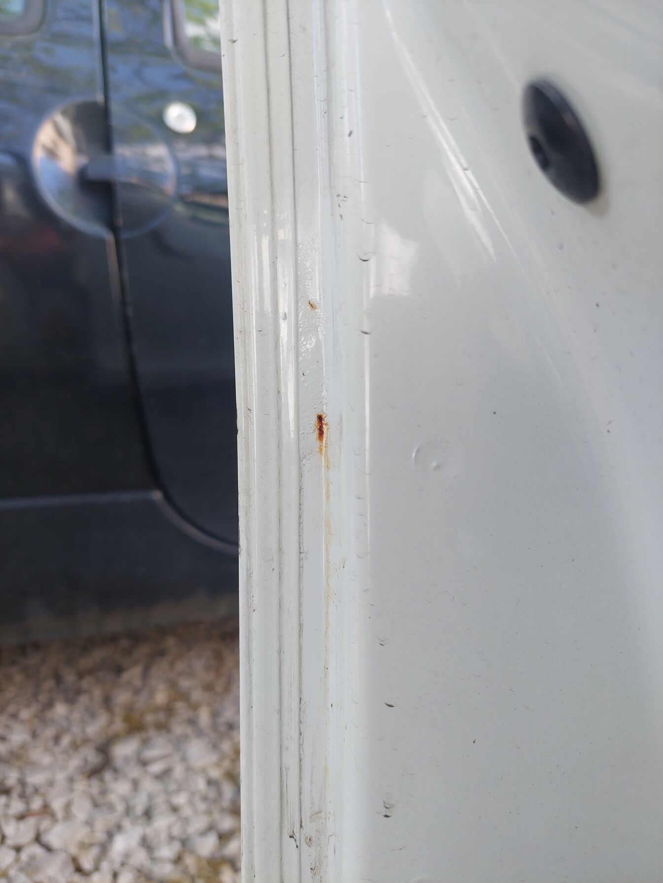

t.imi
[kép]
Ma vettem észre. Csupa öröm lett a napom.
Zár alatt kb 10cm-rel, a préselt rész szélén folyik ki a víz.
Nagyon rommá kell szedni az ajtót, hogy ki tudjam fújni az egész belsejét, mielőtt megeszi a rozsda?
