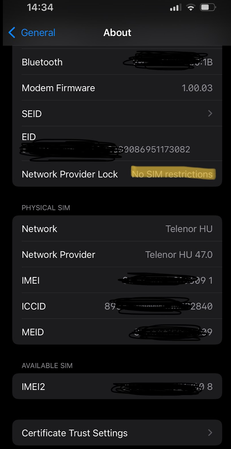

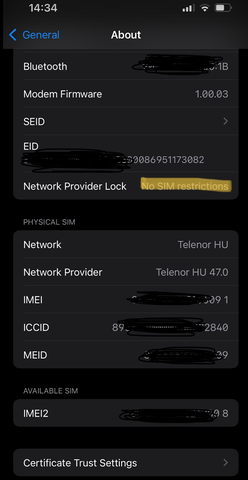

eladogeppc
Sziasztok !
Agyi segítséget szeretnék kérni tőletek.
Még mindig IPv4 szindróma IPhone13Pro-n.Telenor vásárlás.
Ebben a készülékben Telekom kártyával van IPv4,Telenorral csak IPv6.
Az én SIM-em a párom iPhone12mini-jében van IPv4 és IPv6.
Ilyenkor ? -
