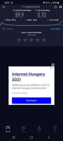

TeeJay
nem 5G képes a telefonom CA hiányában 1 band-ot használ egyidőben
B3-on 60-70megabit szokott lenni a plafon
B20-on BP-en 10-20-30megabit jó esetben, vidéken 100-110megabit is mert ott alig használják
B7 Corvin negyed 141megabittel elég frankó de még nyugati térent Westend parkolóban B7 is hozott 120megabit körül
Ami zavar hogy ahol van B7 ott is B20-ra áll fel telefon, ezt megoldhatnák hogy végső esetben menjen B20-ra ha van B7 is
Szóval üdvözlöm a B7 fejlesztést, és elég gyors most még csak finomítsanak rajta hogy mikor mire csatlakozzon a telefon -
