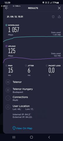

Én évek óta Apple tv használom a my tv és asztali routerben megy a Telenor 4G/5G mobilnet. Közel 2 éve így használom és működik rendesen. Nem nagyon van mit ezen tesztelni. Ez kombo van jelenleg: Apple tv 4K, router: HUAWEI CPE Pro 2. (5G lefedett helyen használom), hipernet home L.
adam1400
tényleg az otthoni 5G apple boxos tv tesztelés elindult? kár, hogy nem tudtam erről. bár úgysincs hdmi tv-m...

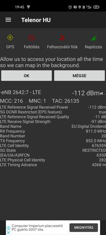

bollizolee
#82780
Ez az első képernyőmentés, amin "5G State - Restricted" állapotot látok, ezek szerint elkezdődött a tarifacsomag szerinti 5G korlátozás?

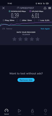

bollizolee
Nálam hónapok óta használhatatlan telenor net itthon. Máshol használható. Folyamatosan kapcsolgatom repülő módba meg vissza hogy legyen valami térerő. 2021 ben már nem akarom youtube videó közben a pörgő karikát látni
Kb egy hete még rosszabb lett ma lemértem és simán hozza a 15 évvel ezelőtti vezetékes netünk sebességét. Van valami ötletetek mit tudnék csinálni.
CellMapper ezt hozta
A telefon oppo reno Z 5G -
jbnd-007
jbnd-007
#82776
Na végül megtaláltam, ugyanazon a tornyon van, csak a CellMapper térképen egy másik pötty jelöli, amit az egyik félig eltakar. Ezen vagyok, amikor jó a net:
System Subtype LTE
PCI 124 (41/1)
EARFCN 1848
Maximum Signal (RSRP) -79 dBm
Direction N (358°)
First Seen Fri, Feb 19, 2021
Last Seen Fri, Feb 19, 2021
Bandwidth* 20 MHz
Uplink Frequency 1774.8 MHz
Downlink Frequency 1869.8 MHz
Frequency Band DCS (B3 FDD)És ezen, amikor lassú:
System Subtype LTE
PCI 39 (13/0)
EARFCN 6350
Maximum Signal (RSRP) -101 dBm
Direction W (254°)
First Seen Sun, Sep 2, 2018
Last Seen Fri, Aug 23, 2019
Bandwidth* 20 MHz
Uplink Frequency 852 MHz
Downlink Frequency 811 MHz
Frequency Band EU Digital Dividend (B20 FDD) -
