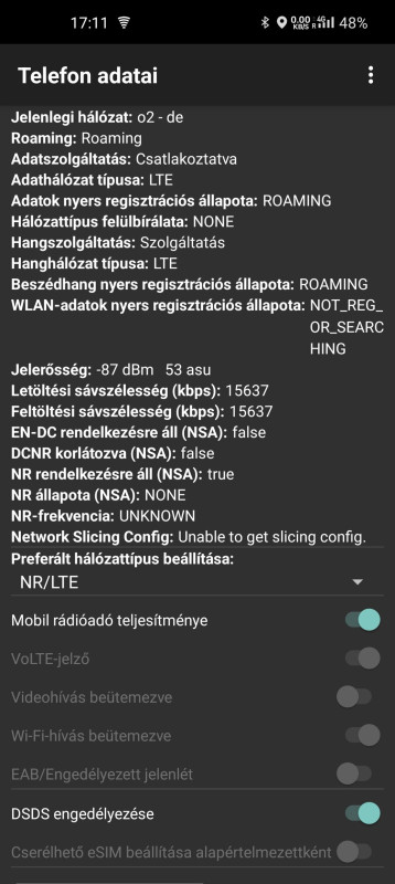

Igen VoNR volt. 5G-n ment a hívás.
Térerő jelzőnél ugyan úgy nem volt ikonja nálam mint a VoLTE-nél.
Csak szimplán maradt 5G jelzés és SA kapcsolat volt._______
Úgy tűnik a roaming NSA kapcsolat Németországban hátra van sorolva. Ahogy elhagytuk a várost és felmentünk a pályára, máris lett O2 5G!
B20+N28 párossal. Városokban nem igazán van. Városon kívül rögtön felmegy.

Nem váltott le mert NR Only-n volt a telefon.
Amúgy érdekes, hogy bár a Telekomnak is van itt SA hálózata(mind3-nak van már) de ugyan úgy nem megy mobillal mint a Yetinél. Német kártyával is csak NSA van.
SA-ra nem megy fel. O2 kártyával a telefon nem is gondolkodik, rögtön SA-ra megy. -

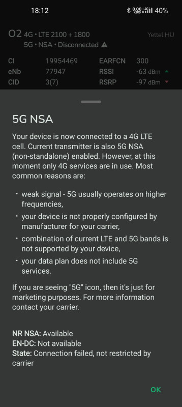

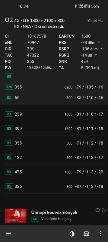

CellMapper:
4636-os menüben is csak ezt látom:

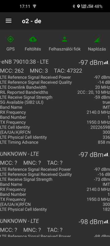

tomp
Úgy tűnik német roamingban a Telekom elérhetőség már nem valós az oldalon.
Több telefonnal is próbáltuk de semmi.
A német vodára pedig csak akkor tud felmenni a telefon ha előtte volt egy repülő mód. Utána felmegy rá de csak max 4G van amit írnak is a yettel oldalán.
O2 az egyedüli amire stabilan felmegy és 5G is van. -
