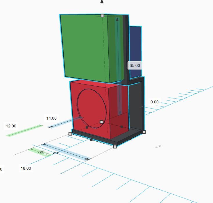

Meg is van, ha 120mm-es hűtőm lenne 145-ös helyett, megoldható lenne. Amúgy jó lett volna az elképzelés, hogy a lyukacsosba fogatom fel. Így a tetejére is kerülne még kettő és a maradék kettőnek vga hiányában lehetne fabrikálni a ház lemezét, hogy az ellenkező oldalon is elférjen.
Ebből másféle mod lesz, jobban szét kell szednem úgy érzem.Köszi a segítséget!
Steve1207
Igen, ilyesmire gondoltam, de akárhogy kerestem nem tudtam behozni, köszi. Majd átfutom azért a szöveget, hátha valamit ki lehet hámozni, de a gyors képes megoldásra fájt a fogam és ha jól emlékszem azokon volt a lényeg
Lényegében egy 3. 3,5"-os HDD-t szeretnék beledobni a házba, a toronyhűtő miatt a teteje most kiesik és a másik két oldalsó panelra se sikerült felfogatnom, mert vagy az eddigi hdd vagy a vga bekavar méretben. Csak az alsó részben a táp előtt és a nagy házventi előtt van hely, de nem találtam felfogatásra alkalmas pontot.
