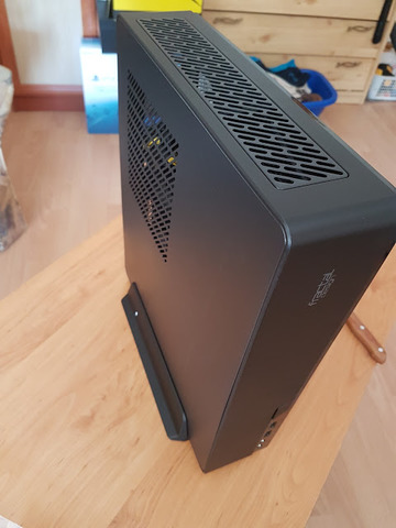

most gondolkodom allvanyon/talpon a hazhoz. az s3-nak volt egy marhajo megoldasa, az itt egyelore nem opcio. valoszinuleg par fokokat fog valtozni a procihomerseklet attol fuggoen, hogy hogy all a haz, ezert fel kell keszulni tetszoleges helyzetben valo uzemeltetesre, viszont nem kelthet bazari hatast semmikeppen. lehet sima lian li sd-01-es labakra allitom, bar igazibol a haz szinevel harmonizalo 'angel eye'-os nyomogomb kene (letezik feketeben vilagoskek es narancs vilagitassal is), ahhoz meg passzolna ha szolidan vilagitana korbe a laba is, szoval lehet h valami egyedi megoldast talalunk ki.pepecs munka lesz, de nem kizart h a hdplex tapok mazzagjait is be kene egyesevel harisnyazni, mert eleg keveset takar a haz (szellozes rulz), nem akarok tul nagy szinkaoszt.

Hmm. Ez dettó ugyanaz a hűtés, amit a GTX 950-re is raktak, és ha jobban megnézzük, ez figyel a GTX 960-on is. Költséghatékonyság foreva'

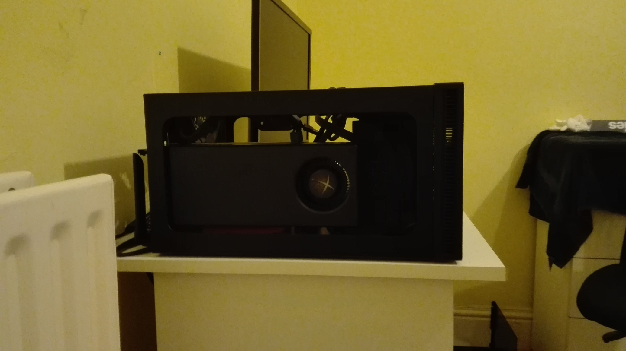

Gőz erővel bele vetettem magam az itx konfigom építésbe, egy Fractal Design Node 202 házikóba rakom majd bele a rendszert, ami át esett egy kisebb átalakításon, hogy a cpu-n kompakt vízhűtés lehessen.
így viszont már csak egy max 17 cm hosszú vga fér be.
Ezzel kapcsolatban szeretném kikérni a véleményetek, hogy szerintetek melyik vga lenne a legjobb választás bele?
GTX 960mini, GTX 970mini, R9 Nano, vagy várjam majd meg a GTX 1070 mini-t, vagy esetleg majd egy GTX 1060 mini-t?
Fontos lenne, hogy ne legyen hangos, tudom hangtalan már nem tud majd lenni a gépem, (a vga miatt) de azért arra szeretnék majd törekedni, hogy ne legyen majd terhelve se zavaróan hangos...Teljesítmény terén nekem a GTX 970 mini lenne a tuti befutó, csak nem tudok, és nem nagyon találok róla semmi infót, hogy mennyire hangos a hűtése, akarom mondani találtam ezt a gyors tesztet, ahol ilyen téren lehúzták, és a GTX 960 minit tartották jobbnak, a pwm mentes venti miatt...
Nem tudom hogy ez azóta maradt ugyan úgy, vagy javították ezt a bakit?A GTX 960 mini viszont teljesítményben nekem egy kicsit szűkös lenne már szerintem, az R9 nano-t meg inkább a teljesség kedvéért írtam bele a listába, szerintem nagyon rossz az ár-érték aránya, és terhelve idegesítő, cicergő hangot ad ki, arról nem beszélve, hogy ennyi pénzért már elvárnám a 4-gb-nál több vram-ot...
Az 1070 mini nagyon szimpi így elsőre, időt álló gyorsaság, 8gb vram, csak hát nem tudni mennyire lesz túl árazva, és a hűtése hangosságáról sincs még semmi infó...Az 1060 mini-t meg még be se jelentették, így kicsit gáz olyan kártyára várni, ami még gondolatba sincs (bár ettől független tuti megfogják lépni a gyártók, csak hát mikor).......
A vga szellőztetése nem lesz majd probléma, oldalról közvetlen friss levegőt fog kapni a ventilátora, egy Noise blocker eloop közreműködésével.
A gép egyébként eddig így fog kinézni:
Asrock Z97m ITX-ac alaplap, I7 4790k proci, 2x8gb 2400 mhz cl11 DDR 3 Corsair Vengeance Pro Gold kit ram, 256gb SSd, 2tb hdd, Silverstone SX500-LG SFX-L 500w táp. -
