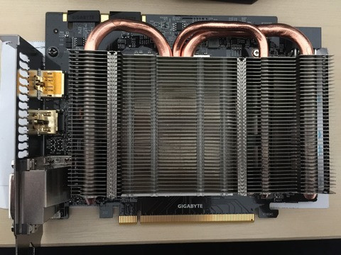

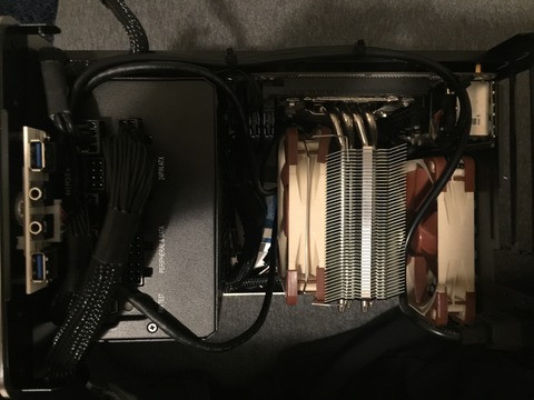

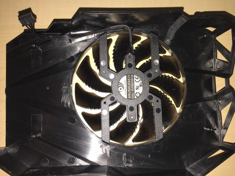

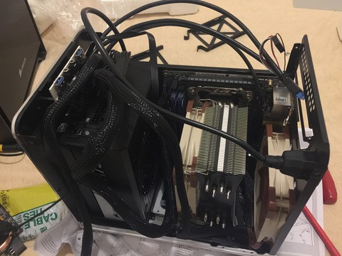

Szervusztok urak. Ahogy ígértem itt egy pár kép az én Metis-emről.
Az első kép mikor rájöttem, hogy elfelejtettem bekötni az előlapi USB csatlakozókat:
Alkatrész lista:
Asrock z77e Itx
I7 3770k
Thermalright 120i + 120mm Noctua
Gigabyte 1070 Mini + 120mm Noiseblocker
Corsair RM750i
Raijintek Metis + 120mm Noctua
+ 2x 2.5" SSDU.I.: a házat csak nőgyógyászoknak ajánlom
U.I.2.: tervben van a ház tetejének kivágása lézerrel -

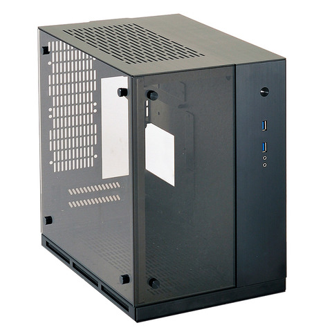

Ezek a csíkokból álló szellőzőnyílások nagyon divatba jöttek, de nekem egyáltalán nem tetszenek. Ráadásul a csíkos szellőzőnyílások majdnem a legrosszabb eredményt érték el ebben a szellőzőrács-tesztben zaj és légszállítás tekintetében is.
HookR
Lian Li PC-Q37 hivatalos oldal - [link]
- 237 x 345 x 346 mm (28,29l)=================================================
