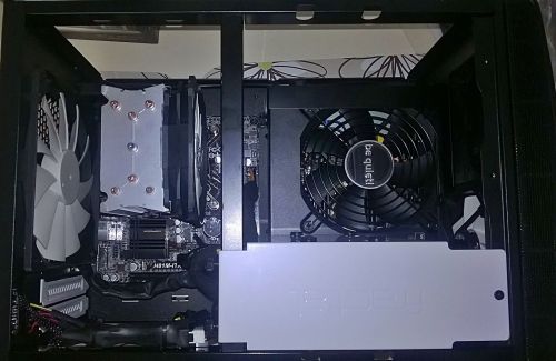

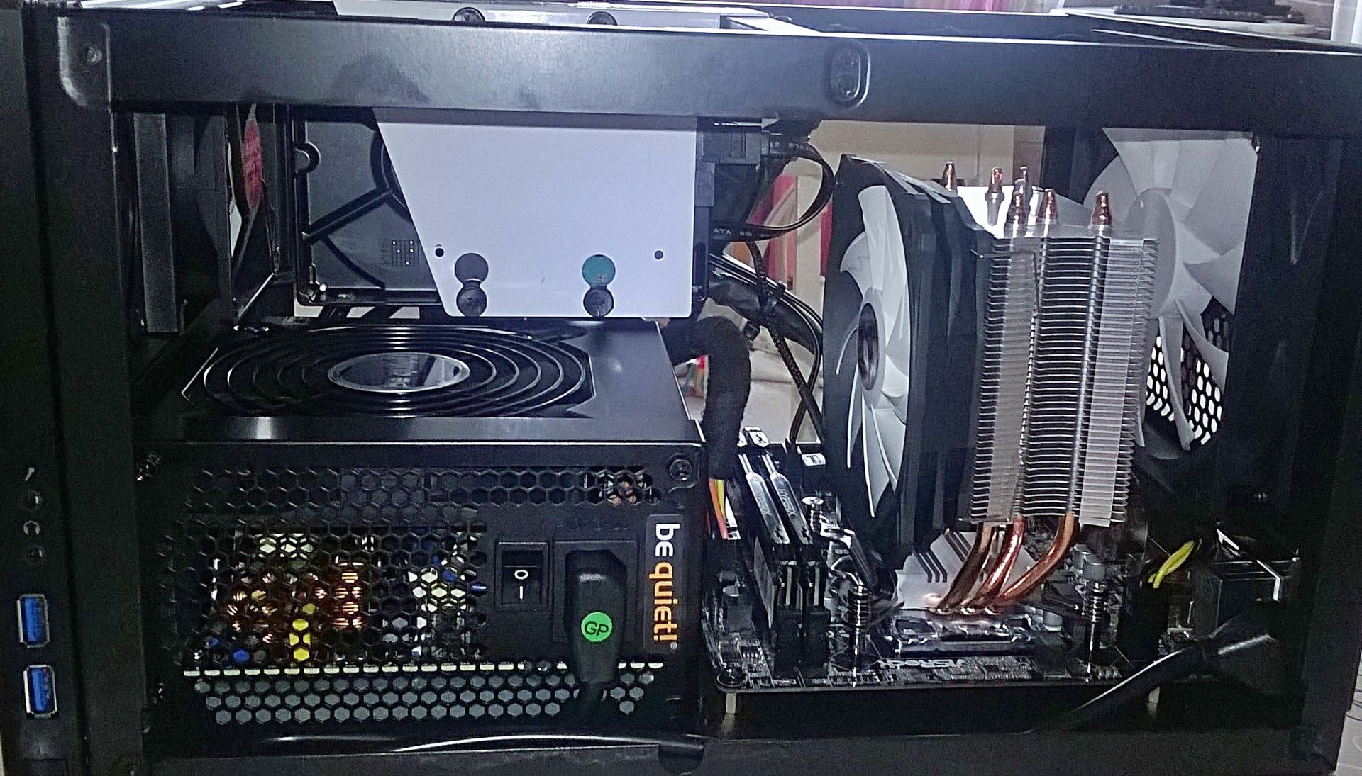

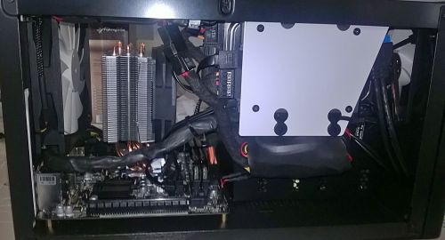

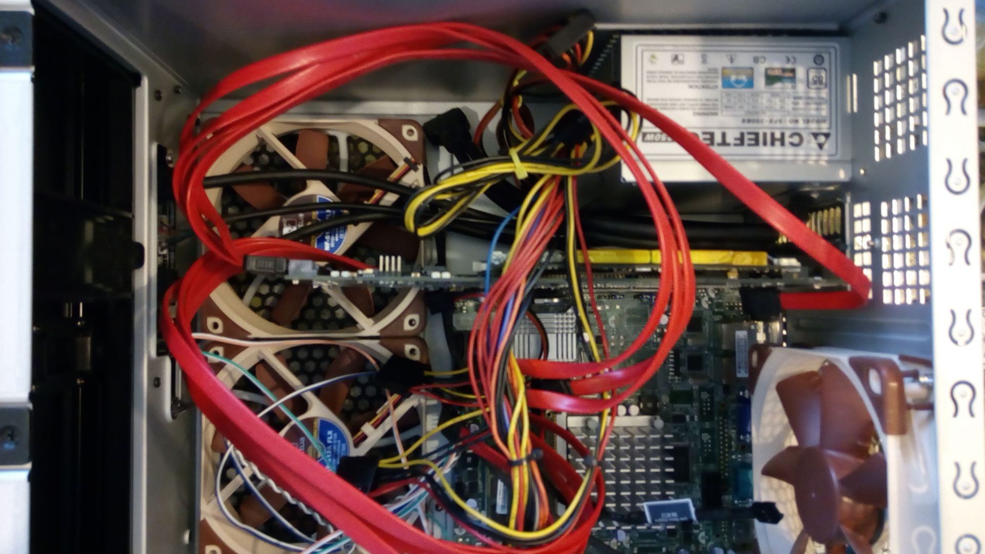

Így állok most.a konfig amit beraktam a következő tehát: asrock h81m-itx, 2x8Gb hyperx ram, core i5 4460S, kingston hyperx fury 120Gb, toshiba 500Gb hdd, psu: be quiet! system power7 300W. A hűtésről egy alpenföhn ben nevis gondoskodik.
néhány kép:
még gondolkodom hogyan lehetne még jobban/láthatatlanabbul elrendezni a kábeleket. lehet hogy veszek egy 3pines y elosztót az alaplapra, és onnan mennek majd a házventik. ezt a kapcsolgatós fasságot meg leszerelem.
Ekkora helyre a megfelelő méretű és szellőzésű házat lesz problémás megtalálni, vagy kifizetni.
Vagy elgondolkodnék azon, hogy egyedit építsek...
A lényeg, hogy működő képes lehet a koncepciód, csak a háznak elég zártnak kell lennie, hogy a zaj ne tudjon nagyon kiszabadulni, más részről egyetlen egy darab csendes venti kellene a rendszerbe, ami azért át tudja szellőztetni a házat, alaplapot rajta a passzív bordákkal + HDD-t.
Egy átlag csendes hálószoba, nappali "zajszintje" 20 dB, azaz ha ez alatt tudod tartani a gépet házastul, akkor elérted a célt.
Pl. egy WD RED vinyó 23-24 dB "szabadlábon", ami elég csendes, ha ezt bezárod egy házba, rezgéscsillapítottan rögzíted, akkor le lehet menni 20 dB alá.
Csendes ventik is vannak akár 10 dB alatti zajszinttel, szóval első körben a házat kell megtalálni, ami lehetőleg nem felfelé szellőzik, hanem mondjuk oldalra vagy hátrafelé.
A hely szélessége OK a mélység és magasság a limitáló inkább.
Nem akarok megint a saját példámmal előhozakodni, de egy régi ház (Gigabyte MIB T5140), amibe én is tettem a HTPC-met, pont megfelelne számodra, csak sajnos nehezen beszerezhető (kb. csak használtan), pláne szép állapotban.

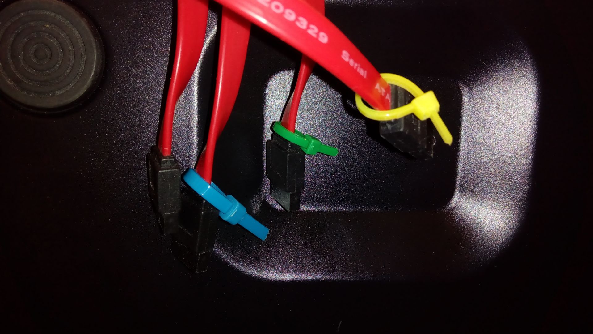

Nah, lőttem pár képet.
Sok a házban a kábel és pici a hely, meg én sem vagyok nagy fotós, szóval ne számítsatok nagy kompozíciókra.
Eddig csak random módjára dugtam össze a raid kártya kábeleit a hátlappal. De mivel tervezem monitorozni, hogy melyik lemez "hogy van" ezért nem árt, ha tudom melyiket kell cserélni.
Mivel más nem volt itthon, színes kábel kötözőkkel jelöltem a sorrendet, ahogy az egyik képen látjátok.

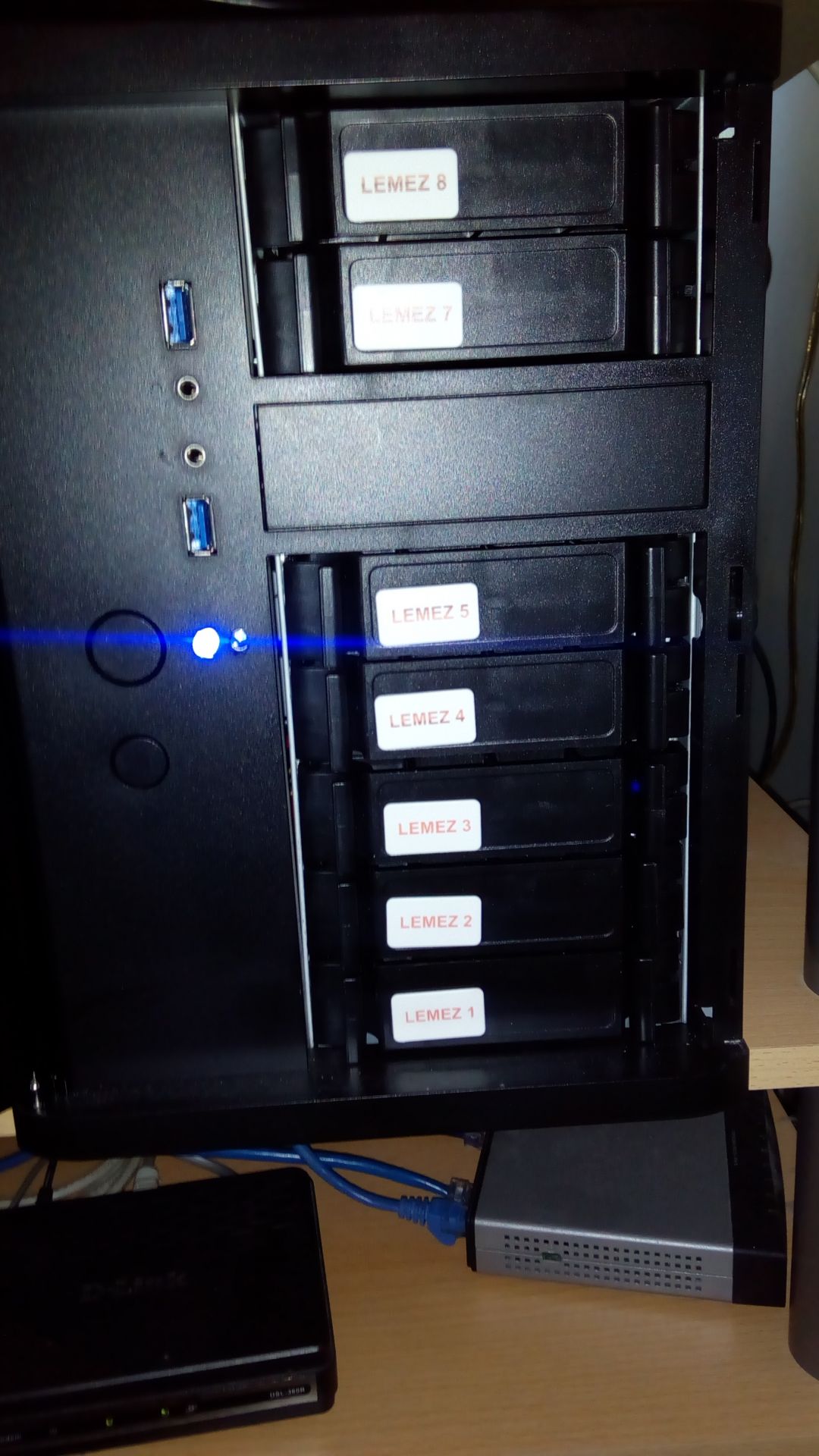

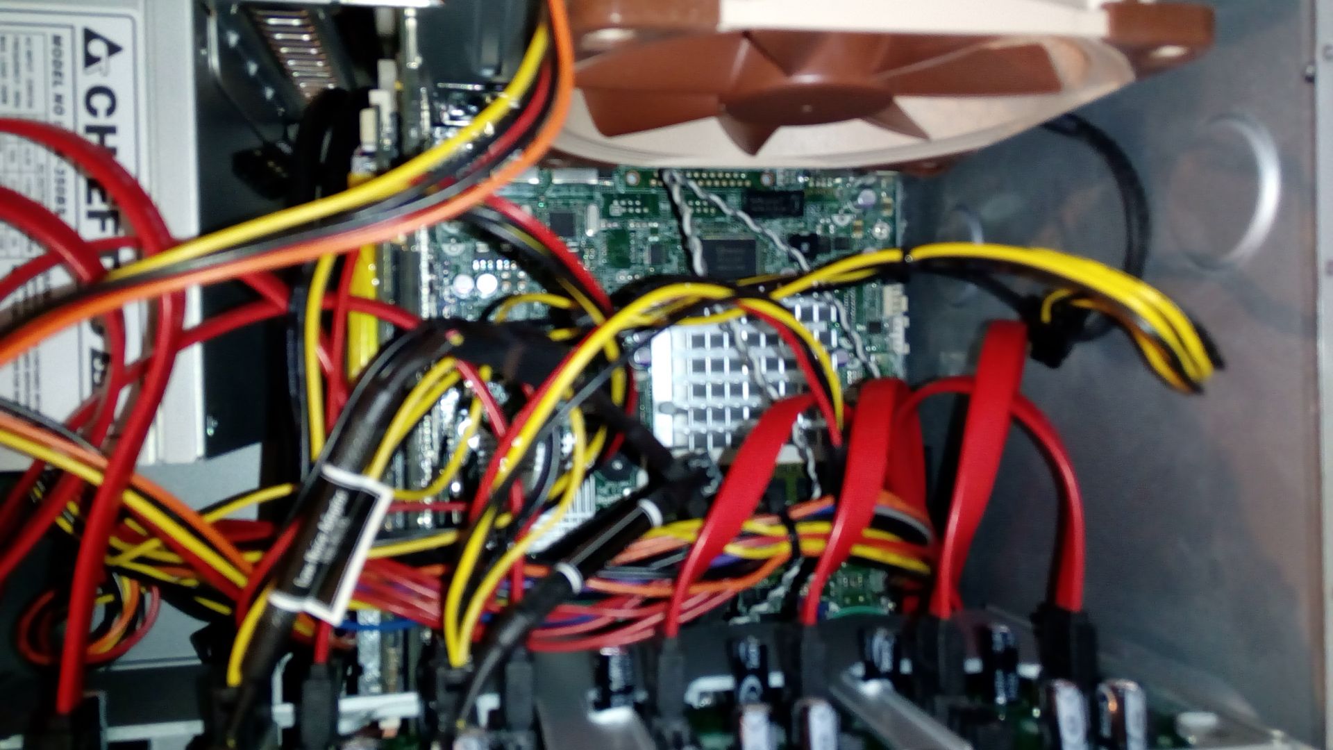

A home server nas projektem befejeződött.
Már ami a hardvert illeti. Maga a végleges konfig egyébként:
Alaplap: Supermicro MBD-X7SPA-H-D525-O
Ram: 2x 2GB Samsung
Raid: LSI MegaRaid SAS 8408E + BBU
HDD: 4db WD Green
Ház: SILVERSTONE SST-DS380B
Táp: Chieftec 350W SFX 8cm 85+
Ventik: 2db Noctua NF-S12A FLX, 1db Noctua NF-S12A PWMLehetett volna olcsóbb, gyorsabb vagy egészen más a konfig, de nekem így felelt meg a leginkább.
Nagyon elégedett vagyok vele! Terhelve is stabil, mint a beton, és alig fűt.
Szoftveres oldalon vannak még megoldandó problémák, de majd idővel..
A házon a gyári porszűrők viszik a pálmát, plusz hogy a táp teljesen külön "csatornán" van. Nem szívja/fújja a levegőt a belső térbe.
Itt írtam róla pár szót.
