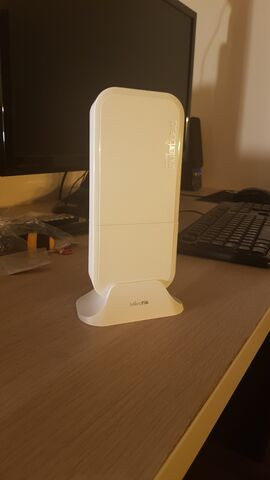

A Cap ac helyett ajanlanék neked itt a hardverapróról egy wap ac-t, nemrég itteni tanácsra én is vettem egyet 16ért. Ez még a korábbi 2+3 antennás verzió, nem az újabb 2+2-es ami leváltotta. Elönye hogy kültéri tehat strapabíróbb, szerintem szép, stílusos, továbbá olcsó, és ad hozzá a srác 3 hó garit, meg poe injektort tehát plusz poe eszkoz sem kell, egy ac2 lentre ez meg fentre és kész. Erösebb/ gyorsabb a wifije mint az ac2 és a cap ac-nek, vagy az újabb változatnak ami 28e körül kaphato most.ac65p-t felokositottad vagy azt már elvetetted??
