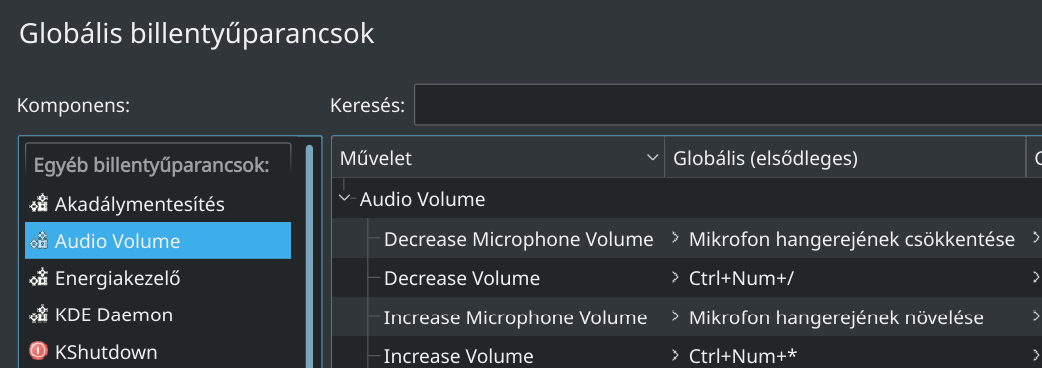

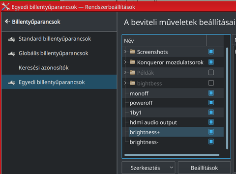

Konfigolj más bill.kombót a fényerőre.
Pl. nálam a létező összes asztali gépes OS-en a ctr/ a le, ctrl* a fel. (ctrl és numpad osztás szorzás) a hangerő,
és ctrl, ctrl. (vessző és pont) a fényerő.
Ilyen gyári gyorsgomb a világon nincs, még sose akadtak össze semmivel
Ezek Winen segédszoftvert igényelnek (Nircmd), az eddigi összes Linuxomon meg simán bekonfigolhatók.
KDE alatt itt:
