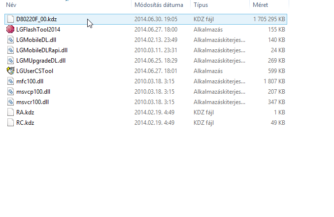

1. Ha nem ez az első manővered LG rom flash ügyben , előbb törölsz minden cullangot a gépről, előző LG-s mappákat, drivereket, korábbi flash tool zip-eket, mindent.
2. Telepíted ezt a drivert: LGUnitedMobileDriver_S50MAN311AP22_ML_WHQL_Ver_3.11.3
3. Letöltöd a gépre: LG Flash Tool 2014.zip
4. Kicsomagolod a Flashtool.zip-et az asztalon, majd a feltenni kívánt letöltött kdz-t ahogyan van belerakod/másolod a kicsomagolt mappába!

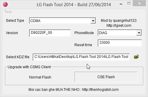

5. Futtatod a LGFlashTool2014.exe-t rendszergazdaként!6. Kapsz egy ilyen ablakot, amit így állíts be, de valószínű már be lesz:
Csatlakoztatod a telefont, download módban: Kikapcsolt állapotban hangerő fel (ha 4.2.2 JellyBean-ed van hangerő le), ezzel egyidejűleg rádugod a gépre. Szemmel láthatóan beléptél download módba.A fenti ablakba értelemszerűen betallózod a kdz fájlt.
Két lehetőség van alul - Normal Flash és CSE Flash.
A Normal flash - csak szimplán ráküldi a romot, az adatok megmaradnak, de ha ezt választjuk utána HardReset ajánlott!!

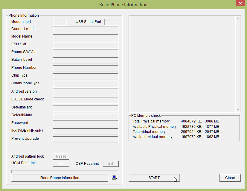

A CSE Flash - gyalul mindent, olyan lesz a teló mint újkorában, törli a belső SD-t is, elvégzi a HardReset-et!7. Majd kapod ezt, ahol egyértelműen a Start-ra nyomsz:

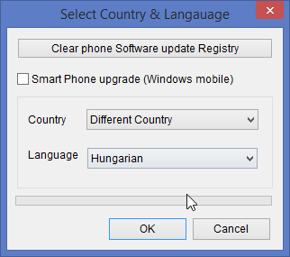

8. Ezután kapjuk ezt az ablakot. Előbb klikkelünk a ClearPhone Registry gombocskára, leokézzuk a felugró ablakát, majd beállítjuk így:

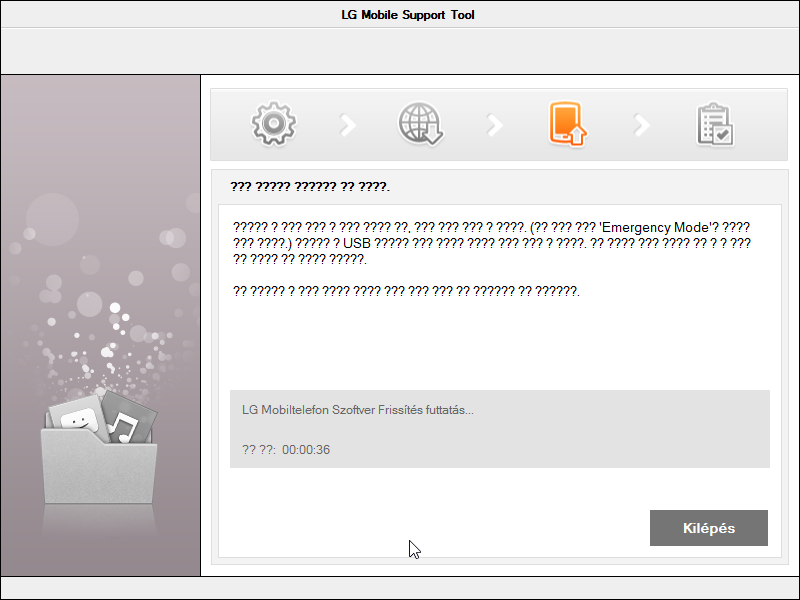

Fontos, hogy nézz le a tálcára, mert nekem pl. egyszer előbukkant, egyszer nem, csak ott pihent a tálcán!9. Elindul a flash, kapsz egy ilyent, (lehet nem lesz ennyi kérdőjel):
Itt a lényeg, semmivel nem kell törödni, semmit nem kell nyomni, hadd dobálja a hibaüziket (van akinek dobálja van akinek nem, nem kell a PC-n nyomni semmit), ha ránézel a telefonra, látod az update elindult, ott kövesd a folyamatot!
Mikor a folyamat végigment a teló újraindul kétszer. Először nem szabad lehúzni, be fog lépni egy pillanatra a recoverybe, elvégzi a HardReset-et és bootol rendesen. Mikor látod a nyelv választást, lehúzhatod, bezárhatsz a PC-n mindent, rátetted a romot. Aki a CSE Flash-t nyomta annak itt rebootol (újraindul) még egyszer, semmi pánik.A leirást köszönjük TaRsYnak
