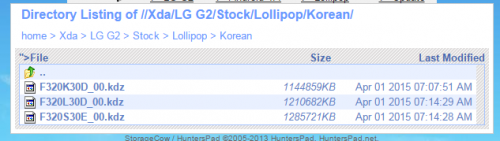

Doky586
FGyula30 #9045 üzenetére
Most nézem hogy a 30e verzió az nem D802-re van, úgyhogy akkor azt biztos nem teszem fel
"D- voda verzio
A- hungary open"Ezt egy kicsit kifejtenéd bővebben?
D-ben vannak hibajavítások az A-hoz képest vagy csak vodás szinezést logókat kapott??
Egyszerre vagy egymás után adták ki őket? (xda-n azonos a dátum)
Eszerint te a 30d-t használod, az 5.02
vajon a 30a az 5.00 lenne ?? -

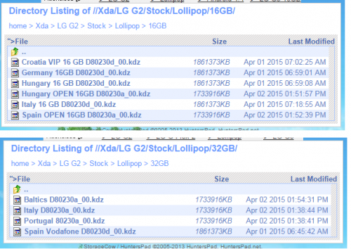

Doky586
FGyula30 #9046 üzenetére
Ezt az XDA-n hogyhogy nem tudják? azok a buták..
Danny365: "nem azt jelenti, hogy ezek különbözőek lennének. Konkrétan teljesen ugyanazok,"
ezt sem tudják az XDA-sok.. Különboző könytárakban kölönboző néven szerepelnek.Letöltöttem mind a 16GB mind a 32GB könytárból több különböző néven 30a tipusú fileokat és tartalomra összehasonlítottam őket (bineárisan). És igazad volt: valóban azonosak..
Az XDA meg pakolgatja össze-vissza különböző néven és különböző könyvtárakba őket hogy átverje az embereket
"akkor már nyilván az újabb kdz-t tedd fel"
most ez jó kérdés, nem szeretnék az első tesztalany lenni..a 30e Koreai romra. -

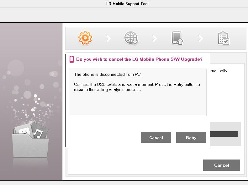

Muki94
FGyula30 #8953 üzenetére
Ennek, így háromszor futottam neki.
Amíg az általam mutatott ablak van, addig a telefon download módban van, és firmware updatet ír.
Várok pár percet, megunom... ctrl+c, N... Ekkor ugye újraindul, de nem a rendszer tölt be, hanem a kis fekvő droid bábu jelenik meg hasában egy piros háromszöggel, hogy "nincs parancs". Itt is eltöltök pár percet, majd ráunok.logarithm:
Ugyanez a jelenség annál is, elsőre azt próbáltam. -
