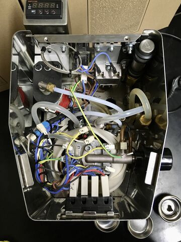

Rosszul összerakni szerintem nem lehet, egyszerű, mint a legó. A gyári kar meg van kopva, de egy szinte újjal is ezt csinálja. A szűrők IMS the single 20,5 és 21,5 magasak, már évek óta használjuk őket probléma nélkül. Mindkét kart túl lehet húzni a gép tengelyvonalától (nem sokkal, de könnyen megy).
A felső szűrő: 1, a gyári szűrő a gyári alumínium tartóval probléma nélkül üzemel,
2, vettem egy IMS felső szűrőt, amit felrakva a gyári közbetétre és a rögzítő csavart meghúzva a szűrő széle eláll a közbetéttől. A réz közbetétre passzol, arról viszont a kar a nyomás felépülésével lecsavarodik
OPV 9 báron, vakszűrővel nyit a szelep rendesen, úgyhogy nem hiszem, hogy azzal baj lenne. Toló mérőm sajnos nincs, de mérőszalaggal mérve inkább 8,5mm-es a tömítés. -

[Réz felsőszűrőtartót] nagyon sokan használnak, soha semmi baj nem volt még vele.
8.5 mm-es kartömítéssel pont középen kell megszorulni a karnak. Ha nem így van, akkor rosszul van valami összerakva, esetleg nem megfelelő a szűrő, vagy nagyon kopott lehet a fej, bár ezt nem hiszem. -
Bandikaq
Ezek szerint többen használnak utángyártott tömítést probléma nélkül (bár gondolom nem forgalmaznák, ha nem lenne jó), nekem is működik a gyári alkatrészekkel. Ezek szerint logikusnak tűnik a legelső magyarázatom, hogy a felső szűrőt tartó közbetét nem jó. Használ valaki ilyen közbetétet?

Végül is egy próbát megér ha a közbetét már így is megvan. Ha megvan az új tömítés, jelentkezek, hogy mire jutottam. Addig is köszönöm a segítséget.
Bandikaq
sz.zs.
#90530
Őszintén, nem tudom. Még tavaly év végén vettem, tegnap cseréltem nagytakarítással összekötve. Sajnos sem a számla nincs meg, sem pedig a visszaigazoló mail, hogy melyiket vettem
. Bár nekem továbbra is furcsa, hogy a gyári közbetéttel viszont nincs probléma ugyanezen tömítés mellett. Ne vedd kukacoskodásnak, csak nem akarok ismét valamit fölöslegesen megvenni. -
Bandikaq
A 8mm-essel nem lesz még nagyobb a hézag? (már ha van). A kart így is tovább lehet húzni a gép tengelyére vett merőlegesnél. Illetve összemértem a korábbi tömítéssel, ami 2 éveg működött, az is 9 mm. A forgalmazóknál pedig 8,5mm-es a legkisebb, amit találtam,

Sziasztok. Adott egy 2005-ös GC. Felső szűrő tartóját szerettem volna rézre kicserélni. Részben a jobb hőtartás miatt, részben pedig mert a gyári már eléggé elhasználódott. Meg is érkezett: https://expolygon.hu/webshop/gaggia-cla ... zuro-tarto linken található. Szétszed kitakarít mindent, kartömítés csere (gyári 9mm-es). Az eredmény: a nyomás felépülése közben a kar el kezd lecsavarodni, kézzel ellen kell tartani, majd ha már megindult, ereszt is. Újra szétszed, régi visszarak, működik f...án minden. Valaki ismeri a problémát? Esetleg megoldás? A közbetét nem jó?
