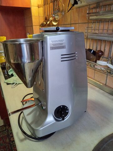

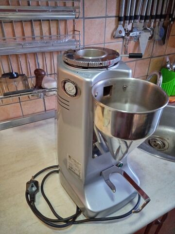

Elgondolkoztam azon, hogy piacra viszem a jó öreg Őrnagyot. Eladó a Mazzer Majorom. Ősszel járt Fragolánál. Szabályozva új késekkel és csapagyakkal, kifogástalan esztétikai állapotban. Dózer és babtartály is van hozzá. A képen látható állapotban.
Ára: 125 ezer forint.
Foxpost vagy két hét múlva személyesen Budapesten átvehető.
