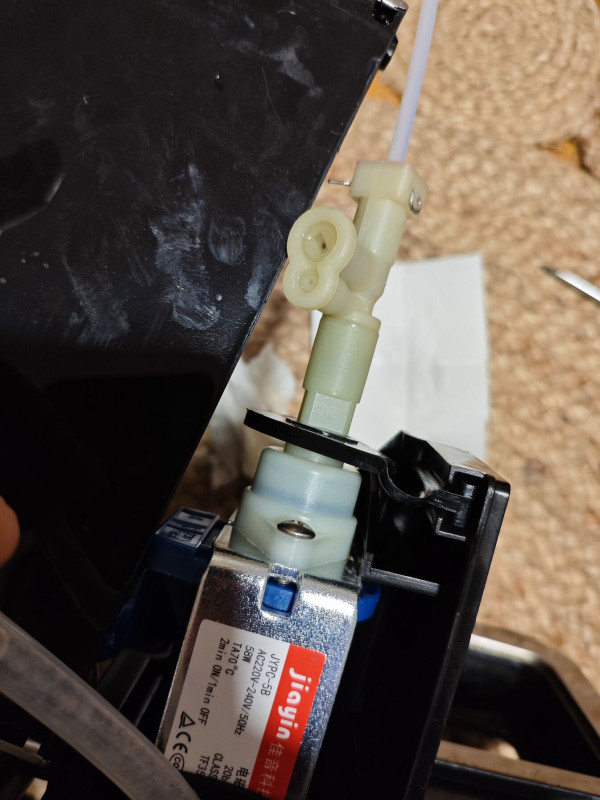

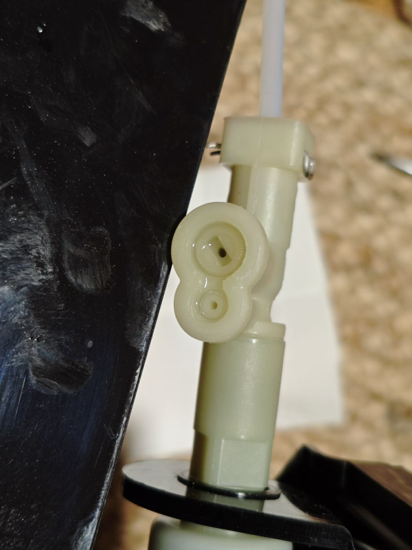

Tehát én amit tegnap fotóztam, az egy 3 járatú szelep, aminek volt egy csavarja rugóval ellenfeszítve. Ennek a feladata a nyomás határolása felülről, tehát megadja víz max nyomását, ami aztán a kazánba megy. A "felesleges nyomást" a 3. járatán kersztül visszaküldi a tartályba. Én nem tudom kinek hol van a 3 járatúnak nevezett szelepe, de gyanítom, hogy nem egyről beszélünk. Nálam ez a rendszer nem képes azonnal a főzés után elvenni a nyomást, ehhez valszeg valami más alkatrész is kéne és gondolom pont emiatt sem kaptam vakszűrőt.

Egy teljes fordulatot csavartam ki, őröltem egy finomat, amin tuti nem megy át szinte semennyi víz és itt az eredmény.
Szerintem megvagyokAzért majd elviszem egy szervízbe is, ahol van nyomásmérő kosár, de ez valahol 10 bar környékén kell, hogy legyen.

Nem tiszta, de csak ami a főzés előtt/után lecseppen (víz és/vagy kávé), az van benne. Nincs visszavezetve a csepptálcába semmi...
A fenti képeken lévő szelep 3. szára a víztartályba megy vissza (hiszen az tiszta víz, csak tett egy kis kört a tartályból az átfolyásmérőn és pumpán át és már vissza is küldi a 3 járatú).

Most már csak az a kérdés, hogy merre és mennyit kell tekerni a 9 bar-hoz...
Gondolom kifelé kéne csavarni, tehát engedni rajta, hogy ne épülhessen fel akkora víznyomás a másik ágon... -

Na, szinte biztos, hogy a nyomás lesz a hunyó
Az a gond, hogy van nyomásmérő a gépen, csak éppen beskálázni felejtette el a kínai... Van egy zöld, utána meg egy piros intervallum, a többit a felhasználóra bízzák. Pont a napokban láttam viszont ennek a gépnek az új verzióját, ahol már pótolták ezt az apró hiányosságot, ott már jelölik a 9 és 12 bar-t. Az egész gép ugyan az, így feltételezem, hogy a nyomásmérő is egyforma. Próbáltam kicsit engedni a gőzkaron főzés közben és sikerült ez alapján kb. 12 bar-ra levinni a nyomást (korábban simán mehetett 15-16-17 bar-on is). Hát mondanom sem kell ég és föld...Próbálokozom még lejjebb engedni, de már így is észrevehető a különbség.

Szinte biztos a 10 bar feletti nyomás, sajnos nem tudok optimális időt produkálni ha nem ekkora nyomáson csinálom. Ha lejjebb engedem (durvább őrléssel), akkor simán 20 mp alatt lesz a lefolyás... :/
