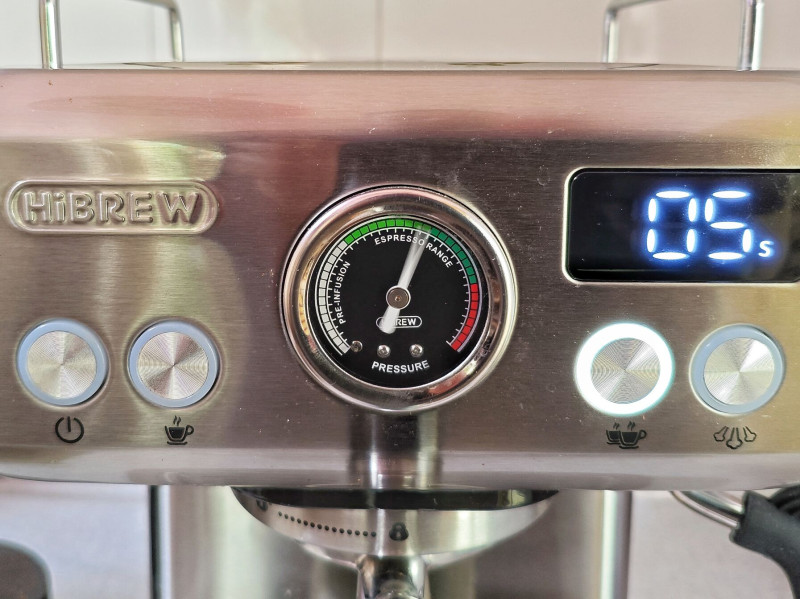

Azért nem ugyanarról, mert esetedben a gép nem tudja a készítés végén elvenni a nyomást, a maradék víz fejen keresztül elvezetésével, hanem az szép lassan "elfogy", ahogy a víz kicsepeg. Ezért nem tudod a fejet sem vakszűrővel visszaöblíteni.

Amiről Te beszélsz az a túlnyomást szabályzó szelep (OPV: Over Pressure Valve).
Lásd pl. itt [link] .
Máshol [link]
OPV (Over Pressure Valve): ami egy túlnyomást szabályozó szelep. Lényege, hogy például a 9 bar-nál nagyobb nyomást elvezesse - ez gyártónkként változó értékű lehet.Amiről mi beszélünk az a háromutas szelep.
Ha már a tisztításnál tartunk. A kávéfőzőkben van egy egészen egyszerű alkatrész, amely lehetővé teszi a visszöblítés néven ismert tipikus tisztítási folyamatot. Az alkatrész neve szolenoid háromutas szelep. Úgy működik, mint egyfajta háromutas elágazás a vízvezeték a kávéfőzőben. Vagy beengedi a vizet a bojlerből a kávéfőző fejébe, vagy elzárja az utat a bojler felé, és lehetővé teszi, hogy a kávéfőző fejéből a víz a hulladéktálba folyjon.
Ez utóbbi lehetővé tesz, hogy a lefőzés végével a maradék nyomás (és víz) a csepptálcába kerüljön, ezáltal a bojler és a fej közötti részből az esetleges szemcsék, kávézsír -egy része- kimosódjon. -

most utánanéztem. az nem háromjáratú szelep, amire te gondolsz. az a pumpa után egy sima cső, amire raktak egy állítócsavart. ez egy háromjáratú, de mágnesszelepnek is hívják.

vegyél inkább egy vakszűrőt, nem nagy összeg.
csak azért kérdem, nem értem hogyha van benne háromjáratú, akkor mért nem a tálcába engedi el a vizet. azért annak elég "kávésnak" kell lennie. -

már ha pontos az a mutató
egy kérdés. főzés után egyből letudod venni a kart? -

Egy teljes fordulatot csavartam ki, őröltem egy finomat, amin tuti nem megy át szinte semennyi víz és itt az eredmény.
Szerintem megvagyok
Azért majd elviszem egy szervízbe is, ahol van nyomásmérő kosár, de ez valahol 10 bar környékén kell, hogy legyen. -

Beraksz egy vakszűrőt és megnézed, hogy "most" mekkora nyomás épül fel.
Tekersz egy kicsit az állítón és megnézed, merre, mennyit mozdul el a nyomás.
Iterációk. -

Sok gépben olyan OPV (nyomásszabályzó szelep) van, amit egy csavarhúzóval tudsz álltani. Érdemes lenne rákeresned neten, hogy a tiédben ilyen van-e, és hogy mennyire könnyen hozzáférhető (volt már olyan gépem, aminek a legalján volt, alaposan szét kellett szednem, hogy hozzáférjek, és volt már olyan is, amiben elég volt csak a burkolat tetejét levenni hozzá.). Youtube-on kis szerencsével találsz a te gépedhez is videót róla. Én levenném 8-9 bár közé.

Nem is értem miért van ez... Miért nem viszik fel akkor egyenesen 30 barra mondjuk? A nyomással az a baj ha az őrleménnyel van belőve hogy ne legyen akkora nyomás mint amit tol a pumpa akkor túlontúl gyors a lefolyás... én ezzel már megszenvedtem tavasszal..

De 3 hónapot semmi nem bír ki, legfeljebb adagonként fagyasztva, ami erősen hardkór téma.Ha meg érdekel az egész, az nagyon messzire vezet, de első körben érdemes kipróbálni egy kispörkölő 25 dekás termékét, óva a dögléstől. A gépedbe kár a drága anyag (nem leszólás, hanem tény), de egy tetszőleges kisüzemi klasszik presszó blend is köröket fog verni bármilyen nagyüzemi termékre. Vagy pl. Egy Alza kaffé, itt asszem többen isszák és állítják árában nincs jobb a piacon.
inf3rno
Taltos0711
#5094
Ha erre gyanakodsz, hogy túl finomra őrlöd, akkor állíts az őrlőn. Lehet, hogy tényleg erről van szó, és az állítódott el valamiért, pl kopás, felgyűlt benne a mocsok, szellemjárás, stb.
RetepNyaraB
Taltos0711
#5094
Csinálj videót. Mérd a lefolyást. Első csepptől 20s legyen meg (ideális esetben 25-30s) lehetőleg, klasszik presszó blend esetén.
Ugyanaz a kv? Ugyanúgy tárolod mindig?
Milyen kv ha szabad kérdeznem?Krém vékonyság, test fogyás sztem nem főző gond, inkább döglött kv.
