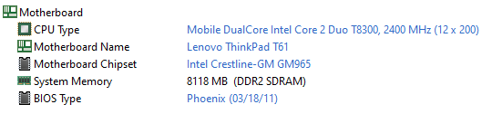

vicze
Pyttawrx #107143 üzenetére
Amúgy többnyire ez folyamosan változik. A gyártói adatok, az adott pillanatban elérhető maximumot tükrözik, azt hogy mit hoz a jövő a gyártó nem tudhatja.
Ugye Core 6gen-es modellektől felfelé gond nélkül viszik a 64GB-t, csak megjelenéskor még nem léteztek a 32GB-s modulok.
Tehát a gyári adatokat egy bizonyos idő után érdemes fenntartásokkal kezelni. -
