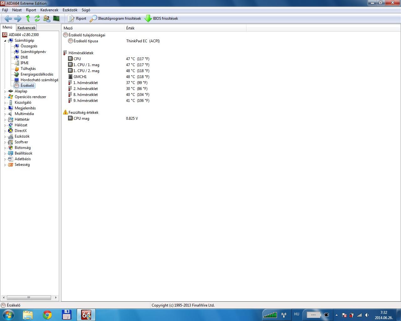

							üzenetéreAlapjáraton nem is lesz hidegebb, mert most is 0,825V-on megy. Ami mellesleg alacsonyabb, mint az én P8400-m legalacsonyabb feszültsége.. Még a végén kiderül, hogy a legjobb ulv procik a T-sek.

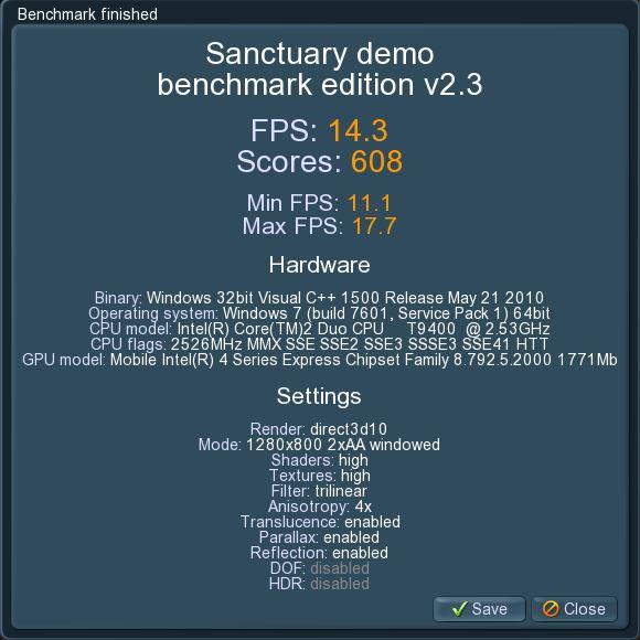

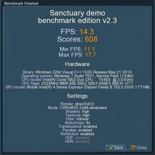

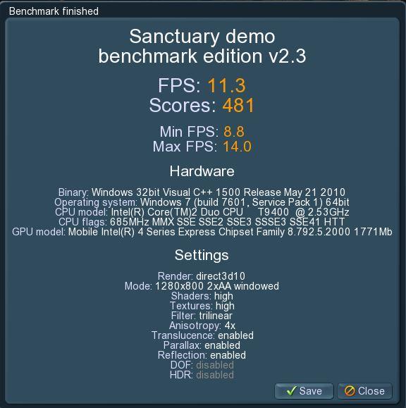

							üzenetéreIgaz, koszonom. Meg alapbeallitason van a GPU, bar szerintem nem is piszkalom.
 FPS: 14.0
 Scores: 593
 Min FPS: 8.5
 Max FPS: 17.6
 A beallitasok ugyan ezek voltak, kiveve a felbontas, az 1600x900 fullscreen volt.
 1280x720-on:
 FPS: 19.0
 Scores: 804
 Min FPS: 11.9
 Max FPS: 24.0

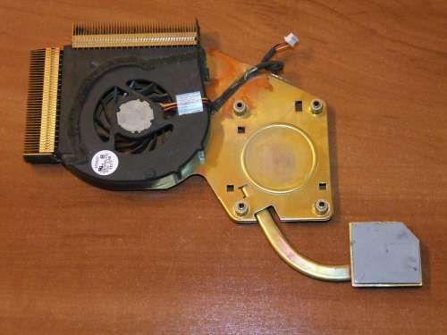

			  Francia91 veterán Nem kell rá paszta, mivel ez is egy hőelvezető anyag. Meg egyben hézagkitöltő is. Ahogy látom, Intel IGP-s T60-asa van, ez a Gap Pad meg a chipsetet "hűti", aminek nem kell bika hűtés. Szerintem nyugodtan rajta lehet hagyni. Akkor lenne fontos a csere, ha GPU-t hűtene (mint anno a T60p-mnél, csak én a Gap Pad-ot polírozott 1 Ft-osra cseréltem  ) )

 elvben nem érte olyan fizikai behatás ami elgörbitette volna. persze hasznaltan vettem...meg egy bonusz kérdésem lenne: a mi az a szürke, gitt-szerű anyag a jobb alsó lapkán?
 úgy értem, hogy arra kenjek pasztát, vagy ez az anyag maga valami hővezető paszta? a fotón nem látszik, de eléggé vastag réteg, ~1 mm. és eléggé száraznak tunik... üdv, g6b0r

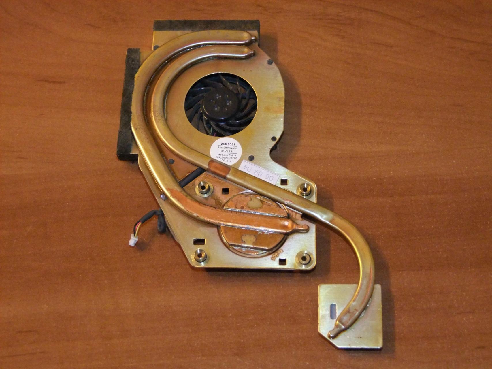

			  g6b0r csendes tag van egy regi T60-as gepem ami mostanaban parszor lekapcsolta magat tulmelegedes miatt.
 szoval jol szetszedtem, mert azt gondoltam tele van porral a ventillatorhaza. de nem.
 viszont a hoelvezeto cso elegge erdekesen nez ki. de javitsatok ki, ha tevedeka kerdesem, hogyan lehet letesztelni, hogy a hocso elromlott? koszi, g6b0r

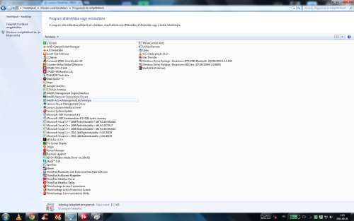

							üzenetéreElvileg az itt írtak működnek. (Ezek szerint még a Power Managert, Power Management drivert és a videokártya drivert is újra kell tenni a Hotkey Features-en kívül, majd újraindítani a gépet.) katzy86: Titan Nano Grease-t használok hosszú évek óta elégedetten.

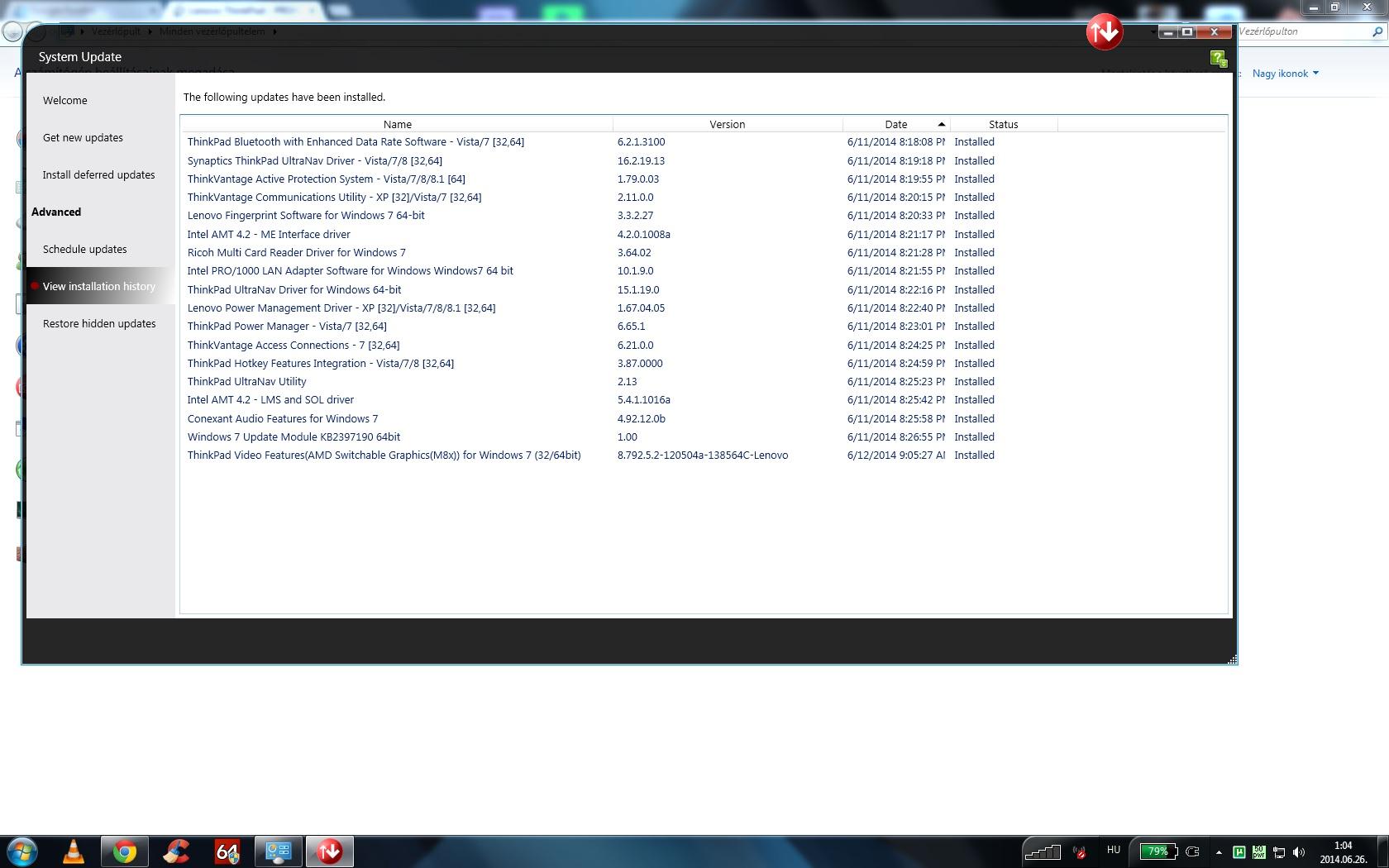

			  csubuka addikt Fel van rakva, látszik is az fn key functions, meg a másik két cucc amit felrak, ámde valamiért nem mutatja a fényerő állítást sem csak állítódik a fényerő, de a windows nem jelzi. Ez gondolom ugyanennek a hibának a hozadéka. A Connexant hangkari driver smart audio hd fenn van... Intel videokari driver szintén. Ám az fn f5-re felhozza mondjuk a wifis ablakot... nem értem.
			  Tim82 félisten válasz  csubuka
								#65040
							üzenetére csubuka
								#65040
							üzenetéreEzek szerint még sincs minden, Hotkey Features Integration kell neked valószínűleg - vagy nincsen fent, vagy valamiért nem működik nálad. (Sima) X200-on nálam szintén W7 x64-nél működik mind az OSD, mind a némító kapcsolóval való némítás/hang újra bekapcsolás.
			  csubuka addikt Sziasztok! Miért lehet az, hogy x200s-en win7 64 biten, system update-el mindent ami kell felrakva (azt hiszem mindent...  ), a némító kapcsoló hardveresen némít, ámde kinémítani nem tud, illetve ezt a windows semmilyen formában nem jelzi vissza, plusz kinémítani hang le vagy fel gombokkal lehet csak. ), a némító kapcsoló hardveresen némít, ámde kinémítani nem tud, illetve ezt a windows semmilyen formában nem jelzi vissza, plusz kinémítani hang le vagy fel gombokkal lehet csak.Köszi
