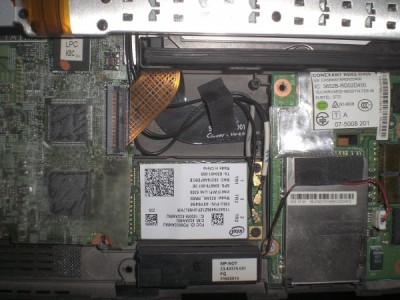

Esetleg nezz körül apron, Prom is szokott ilyen kartyakat arulni.
Ha jól sejtem ilyen kell az x201-eshez a wwan-hoz: ThinkPad GOBI 2000 BroadBand Option. Usanotebook-nál kissé húzós az ára, tud valaki valami olcsóbb, megbízható beszerzési forrást?
Belepattintottam az x201-be egy 120 GB-os Intel 320-as SSD-t. Utána újraraktam a Wint, és a System Update-tel minden cuccot felraktam. No most, lenne egy olyan hülye kérdésem, hogy mi a helyzet az active protection szoftverrel? Mert ugye azt is automatikusan felrakta.
Ha jól sejtem ez úgy működik, hogy a gépbe rakott giroszkópot figyeli, és ha nagyon mozgatom a gépet, vagy megdöntöm, akkor küld valami utasítást a diszknek, az meg parkolja a fejet. Ezt például lehet is érzékelni az SL300-ason, hogy amikor az ölemben van a gép, én meg izgek-mozgok, akkor az mp3 lejátszás felfüggesztődik. Vajon az SSD is megáll (=nem küld adatot) ha mozgatom a gépet? Csak mert akkor lakaparom az active protectiont. Vagy pedig ez a szoftver valami speciális fejparkoló utasítást küld, ami az SSD-nél amúgy is teljesen hatástalan? Mert akkor meg nem foglalkozom vele.

#19364
Lenovo support mit ír, az alapján van-e? (Esetleg Tabook?)
lapa
BalazsKKa67j
#19364
ha csak azokat a kábeleket látod, amik a wlan-ba mennek, akkor nincs wwan előkészítésed. ez a fotódon szépen látszott, ezért is írták hogy nincs.
ebayen szerintem olcsóért van, de macerás berakni a kábelt.
BalazsKKa67j
Szóval akkor sose derül ki ,hogy van-e WWAN-om.Mit fényképezzek be,hogy meg lehessen 100%-osan mondani?

mitulabattyi
#19361
van 1% "engineering sample" ulv pinekkel ebayen.
nekem nem volt led, de benne volt a wwan-előkészítés. nem zárható mondjuk ki, hogy valamit varázsoltak a panel keretével, nem is tűnik logikusnak. mindenesetre így volt.

Az ULV-procik 99%-ban alaplapra vannak forrasztva, nemhiszem, hogy találnál olyat, ami jó T60-ba!
Ahol van wwan előkészítés, ott a LED is megvan hozzá. A T400-amban zöld és sárga vezetékek a wwan antenna kábelei, de a HMM szerint az X200s-nél a winyó alatti mPCI-x csatlakozónál kell lennie egy piros és egy kék kábelnek. -

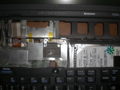

én már a múltkor mondtam, hogy hardverhibás a géped, és megveszem 3000-be'. ezzel a keret hibával mondjuk kettőfélbe'.
nekem ezen az antenna-varázslóson fura volt először a felső (ahol a kam lett) él, de megnyomkodtam kicsit és összerázódtak.
alul a ledek meg a szalagkábel körül utána kezdtem nézegetni, mert akkor már az se tűnt patentnek. mentségemre legyen mondva siettem, nem is kapcsoltam ki a gépet és nem akartam először feszegetni. szóval ellenőriztem a szalagkábel kis műanyag hengerét, hogy tuti jól álljon. aztán két oldalról (a külső és belső ledek felől) jó erősen megnyomogattam és egyszercsak bepattant rendesen a helyére.
ha sikerül eltörnöd, nem adok többet a gépért kétezerné'.

Tenyleg, te rendesen vissza tudtat rakni mind a kettö gepen a display bezel-t?
Nalam a ket belso also szelen kicsit kiall, ugy fel milimetert, de mar amikor a szervizes rakta vissza akkor is ilyen volt, szerintem nincs rendesen a helyen, pedig annyiszor probaltam ujra a helyre illeszteni, de mindig csak ilyenre sikerült.

a wwanhoz kapcsolódva: nekem kétféle antennák voltak a két x200s-ben. az egyik ha jól értem az ultraconnect 3x3, ebben a panel felső élén jobb és baloldalt is 3-3 antennavég van (wwan előkészítéssel együtt).
amennyire emlékszem itt a wlan-ra tuti három, a wwan-ra meg vagy 2, vagy 3 kábel csatlakozik. talán 3 lenne a logikus meg ami rémlik, de nem biztos.
ezek furmányos fémdarabok, relatíve nagy fémszínű matricákkal egybekötve. ha jól gondolom az egyébként magnézeumoid fedél első éle is a vétel miatt van műanyagból.
a másik gépben nem így nézett ki a dolog, itt csak 2x2 antenna vég volt a panel első élén. ez szintén wwan-nal együtt, de olyan béna módon voltak berakva az antennák, hogy a webcamot nem lehetett az egyiktől berakni. ki kellett csavaroznom félig a panelt, hogy az antenna matricáját fel tudjam feszegetni és odébb visszaragasztani. itt a kép a végső állapotról. a képen jobb oldali antenna félig a bal oldalon látható kamera helyén volt. itt amennyire emlékszem 2 wlan és 2 wwan csati volt a kártyáknál.
nyilván ez utóbbi variánsnak a hw maintenance doksiban se híre, se hamva, nehogy tudd mivan.
ez minden, amit az antennákról el tudok mondani.

WWAN részei: SIM slot, ami rendszerint az akku alatt van (USB smartcard reader), minipciexpress modemkártya (ami a csatlakozóból szintén USB vonalat használ, nem a PCIexpress buszra kapcsolódik), illetve az antenna, ami viszont egy látványos alkatrész - ha van: egy fekete áttetsző fényes műanyag hupli a kijelző oldalán. (Ennek, ugyebár, olyan antennának kell lennie, amelyik a 850-900, az 1800-1900 és a 2100 MHz frekvenciasávokban egyaránt megfelelő erősítéssel bír, a WiFi antennáknak pedig a 2400-2500MHz illetve 5000MHz sávban kell ilyent tudniuk, lehetnek csereszabatosak, de nem kimondottan optimális WiFi antennát használni GSM-HSDPA antennának)

Nekem azt hiszem (W500) az akksi alatt van a WWAN előkészítése.
Ahoz mit kell vennem/tennem,hogy rendesen működjön ?

Szerintem neked nincsen WWAN előkészítésed a gépben.

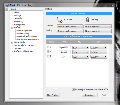

buvartacsko
#19343
Ahh, közben rájöttem yodamastah írása alapján, hogy a SuperLFM-el előjön a 800Mhz.
Klassz. -

nézegettem most egy kört és végülis a valót mondod.
konkrétan a dolog úgy néz ki, hogy a legalacsonyabb frekihez gyárilag kapcsolt vid-nél lejjebb nem enged. ezt értettem én félre.
core2duo esetén:
(712.5 + (17 * 12.5))/1000 = 0,925
ahol 17 a minimum frekihez kapcsolódó vid. win alatt biztos van valami app msr olvasásra, linux alatt a phc-nak van read_msr utilja. bár ha undervoltolni akar az ember úgyis felrakja a phc-t, és akkor
cat /sys/devices/system/cpu/cpu0/cpufreq/phc_default_vids
-ből az utolsó szám lesz a minimum. ha van rá érdeklődés össze tudom foglalni a phc-t ubuntu 10.04 alá röviden.
érdekelne, hogy a T és az U szériák esetén is ugyanígy 0,925v-e a szám.

#19328
Szerintem ott kell lennie a WWAN lednek is a kijelző alatt, szedd le a palmrestet, és nézd meg vannak-e felesleges antenna kábelek.
BalazsKKa67j
Sziasztok!Ha van SIM foglalat az x200s-em hátulján az azt jelenti,hogy van 3g előkészítés ugye?Mert az bizony van.

#19324
Tudom, hogy nem releváns, de a pentium m-et is le lehet venni 0.7V-ra. (600 és 800MHz-et is tudja ennyin stabilan) Nem hiszem hogy visszafelé fejlesztenének. (Legalábbis remélem)

yodamastah
#19298
nemtom én itt alacsonyabb értékeket látok. de tényleg nem tudom mi az igazság.
nem lehet, hogy a 0,75v-ra gondolsz, mint alsó limit?
