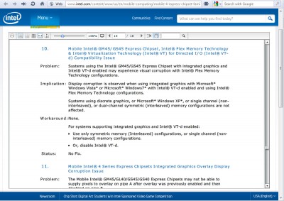

Gondwana
Intel EPIC FAIL
10. pont a 14. oldalon
Basszus, X200, X200T, X200s - ha két külömböző RAM modul van benne, akármit csinálhatok, időnként jól összexarja a képet (felét elcsíkozza, meg hasonlók).
Nem a Lenovo, hanem az Intel sara, de akkor is bosszantó!
(Az X200Tabletbe a 8GB helyett 6GB került, csikozott, keresgéltem, döbbentem megfele...) -
