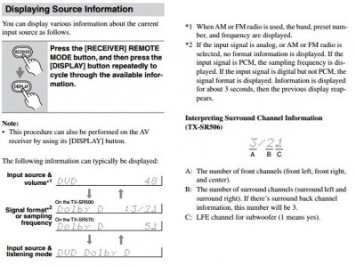

Nem szívesen mondom, de a kijelzett információkkal kapcsolatban tévedésben vagy:
Az Onkyo a display gomb megnyomására a hangforrás adatait írja ki, nem pedig a leképezést.
A kézikönyv szerint a 3/2.1 jelentése: 3 front csatorna, 2 surround és 1 sub csatorna a forrás.
Lehet, hogy csak ezek az Onkyo erősítők ilyenek és csak LG TV-vel működik, de ezek ebben a konfigurációban tudják fogadni a 6 csatornás hangot a tv-n keresztül.Még 1 adalék: a TV-ben az audio menüben át kell állítani a digitális hangkimenetet AUTO-ra, mert alapból PCM-en van.

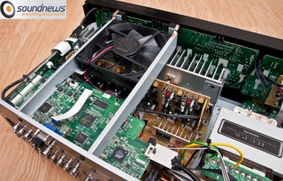

A fényképen csak azt látom, Marvell logó van a chipen, a típusszáma összemosódik.
De elhiszem, hogy az, amit írtál.Viszont a videó engem semmiről nem győzött meg. Az a 3/2.1 azt jelenti, hogy az erősítő 5.1-re keverve adja ki a beérkező sztereó jelet. Ilyet már láttam.
Ha már csatlakozók, nem csak a BD-játszó kimeneteit kellett volna bemutatni, hanem az erősítő bemeneteit is.
Ha valami az ember tapasztalataival és a elmélettel, a szabványokkal is ellentétes, akkor természetes, hogy kételkedik. -
