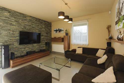

Tudom...nem is vitattam. Annyira sem vájt fülű sem elkötelezett nem vagyok a témában, hogy bizonyos dolgokat beáldozzak ezért. Amivel "laikusként" tisztában vagyok:
- hátsó hangfal sarokban, alacsonyan és túl elöl van
- első párat a faltól el kéne húzni
- center lehetne közelebb a TV magasságáhozEgyéb? Tényleg kíváncsi vagyok...mivel költöznénk, most elképzelhető, hogy lesz lehetőségem ezekre figyelni...

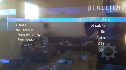

Tudna valaki segíteni? 2 napja kértem segítséget, hogy mit kellene beállítani, hogy az erősítő mindig a forrás alapján adjon hangot, tehát sztereó jel esetén ne csináljon "kamu 5.1-et". Azt a menüpontot, amit támpontnak kaptam, nem találtam, ezt keresném továbbra is, továbbá lenne még egy-két menüpont, ami nem teljesen tiszta. Ha valaki le tudná írni érhetően, megköszönném.
Onkyo TX-SR508 menüje:
1. HDMI Input
Ez egy teljesen logikus menüpont.2. Component
Szintén.3. Digital Audio
Szintén.4. Sp Config
Front
Center
Surround
Front High
SurrBack
SurrBack Ch
Crossover - ez mi?
Double Bass - ez mi?5. Sp Distance
Semmi extra.6. Level Cal
Logikus.7. Audio Adjust
Input Ch(Mux) - Main, Sub, Main/Sub
Input Ch(Mono) - Left, Right, L+R
Panorama - On, Off
Dimension - -3-tól lehet álíltani +3-ig
Center Width - 0-tól lehet állítani 7-ig.
Height Gain - Low, Mid, High
Dolby EX - Auto, Manual
Center Image - 0-tól lehet álíltani 5-ig
Audyssey - On, Off
Dynamic EQ - On, Off
Reference Leve - 0-tól 15 dB-ig
Dynamic Volume - off, Light, Medium, Heaví
Listening Angle - Wide, NarrowItt el tudná valaki magyarázni, hogy mi mit jelent, mit csinál? Van amire rájöttem magamtól is, de jó lenne tisztán látni.
8. Name Edit
Nem igényel különösebb magyarázatot.9. Hardware
Sp Impedance
Speakers Type
Front High/Zone2
SurrBk/FrontHigh
Remote ID
FM/AM Freq Step
SAT Radio
Antenna Aiming
Parental LockEzt igazából nem piszkáltam.
10. HDMI Setup
Audio TV OUT
LipSync
HDMI Control
Audio Return Ch
Power Control
TV ControlEzt sem nagyon, úgy látom ez inkább akkor fontos, ha a TV hangját szeretném kitolni a rendszerre. De javítsatok ki, ha tévedek.

Meg sehogy se tudtam átvarázsaolni a hangot a tv re pedig minden kábelt bedugtam rajta.
Nem teljesen értem a gondot. Hogyhogy a hangot a TV-re? Pont arra van a házimozi, hogy ne a TV-ből jöjjön a hang, hanem a hangszóróból...miért kéne a TV-ből hangnak jönnie? Ezt most tényleg nem értem.

Kb. a szoba felét (talán 2/3-adát) határolná be a 4 hangszóró. Tényleg nem a "maximum mozi" miatt kérdeztem. 50 évesek elmúltak a szüleim, és általában TV-t néznek, de alkalmasint (heti 1-3) megnéznek 1-1 filmet. Csak most elromlott a kompakt (egy 50K-s LG egybe rendszer), és elegük van, hogy 1,5 évente elromlik valami, és minden csere ezeknél. Tehát tényleg csak annyi kellene, hogy több legyen, mint az "élvezhetetlen" kategória. Ha kompakt szintjét már felülmúlja, akkor már jó.
