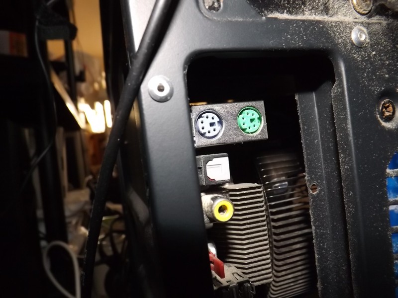

Nincs olyan kábelem, aminek egyik fele jack, másik RCA, de nem is lényeges, hiszen a media playerem csak tesztelni állítottam volna be.
Az alapkérdés ugye a PC-erősítő között áll fent továbbra is, ez mellékvágány.

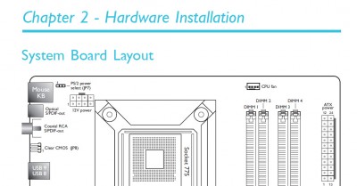

Csabroncka
Az, hogy az alaplapomon az RCA aljzat milyen színű, nem kérdés, hiszen látom, citromsárga, de itt egy foto:
Az pedig, hogy ez nem video kompozit, az alaplapi manualban válik egyértelművé, tehát ne akadjunk fel a szineken szerintem.
szóval innentől tanácstalan vagyok, remélem optikaival megoldódik. de ha tudtok valami okosat akkor hajrá srácok, én elakadtam
