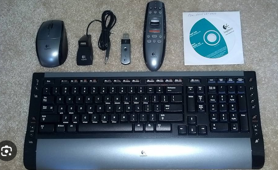

2007 óta használok HTPC-t. Kezdetben Logitech S510-es szettet használtam, billentyű+egér+távirányító. A távon a gombok programozhatóak, így még a gép kikapcsolás is 1 gomb volt.

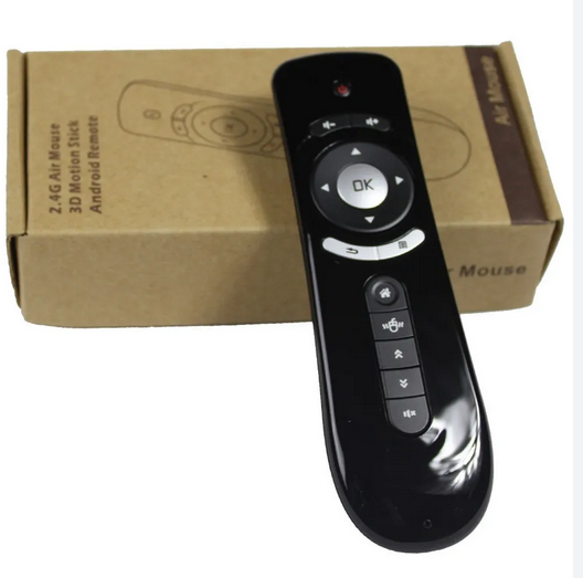

Most egy egyszerű filléres légegeret használok. Ugye nem kell mondanom, hogy mindenre is elég.

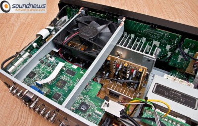

[Marantz 8805a teardown] 18:08-tól ajánlom a megtekintést.
Íme az XLR fogadó IC schematikus rajza: -

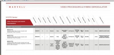

'Annak a Qdeonak annyi köze van a Marvell cég komoly processzoraihoz, mint az LG bögreszettjeinek Mark Levinsonhoz. Nagyjából semmi, csak a névhasználatért fizetnek.'
Namost hamár nem vagy képes rákattintani a Marvell oldalára, akkor itt egy kép, a 'csak' névhasználatos processzorról. Az Onkyo-ban a 88DE2755 van, az Oppo-ban a 88DE2750-es.
Mellesleg az eredeti hozzászólásom pont arról szólt, hogy nem csak a processzor számít, hanem a köré épített elektronika. Egy szóval nem mondtam, hogy az Oppo rosszabb lenne, mint az Onkyo.
