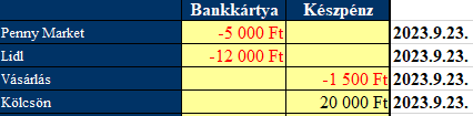

Private Sub Worksheet_Change(ByVal Target As Range)If Not Intersect(Range("C2:C8"), Target) Is Nothing ThenCells(10, 3).Value = Now()End IfIf Target.Column = 7 ThenApplication.EnableEvents = FalseIf Application.WorksheetFunction.CountA(Range(Target.Address)) = Target.Count ThenRange(Target.Address).Offset(, 1) = DateElseRange(Target.Address).Offset(, -1) = ""Range(Target.Address).Offset(, 1) = ""End IfApplication.EnableEvents = TrueEnd IfEnd SubKészpénzzel történő vásárláshoz használtam a makró második felét. Ha beírtam a G oszlopba, akkor a H-ba bekerült az aktuális dátum. Ha töröltem, akkor az F és H érték is törlődött.
F - megnevezés
G - összeg (kp)
H - dátumBankkártyás vásárlást is beletettem (beszúrtam egy oszlopot az F után). Ezentúl a G vagy H oszlopba kerül az összeg. Hogyan lehet megoldani, ha a G-be kerül, akkor 2 sorral jobbra írja a dátumot (I), ha a H-ba, akkor csak 1 sorral (I) ? Az összeg törlésekor az első sor valamit a dátum is törlődjön.
F - megnevezés
G - összeg (bankkártya)
H - összeg (kp)
I - dátumÍgy nézne ki a dolog.
Előre is köszönöm!

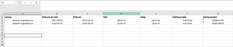

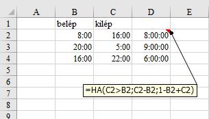

Segítséget szeretnék kérni, illetve kérdés egyáltalán lehetséges-e az alábbi dolog:
Egy beléptető rendszer lenne, ami Excel dokumentumba exportálja egy ember be és kilépését a munkahelyre, dátum,idő formátum.
XY Belépés 08:09, kilépés 16:15. Itt most; XY = 8 óra 6 percet dolgozott.
A feladat igazából annyi lenne, hogy kiszámolni hány órát dolgozott aznap.
Viszont lehet esti műszak is, pl. 2023.09.26. 22:12 - 09.27. 08:06.
Így néz ki a táblázat amit exportálunk(most csak egy emberrel)
Köszönöm!

Nem írtad az Excel verziót, de a korábban kapott egymásba ágyazott HA-k helyett lehet mást is használni.
=KERES("A";A1:F1), ahol A1:F1 a 6 oszlop, ahol vannak a kódok. Csak 0 esetén hibát dob, ha
ez gond akkor HAHIBA-ba lehet tenni.Ha Excel 2019-ed vagy újabbad van, akkor pedig a HAELSŐIGAZ (angolul IFS) függvény is műxik,
=HAELSŐIGAZ(A1<>0;A1;B1<>0;B1;C1<>0;C1;D1<>0;D1;E1<>0;E1;F1<>0;F1;1;"Mind nulla")A második dolgot szerintem túlbonyolítod.
