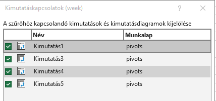

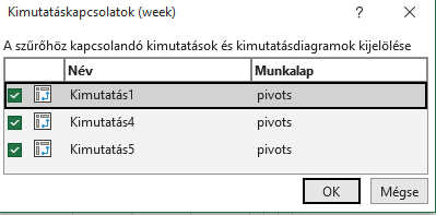

Probálom máshogy is mutatni.
4 kimutatás van. Abból az 1,4,5-höz ha szeletelőt rendelek akkor ezt mutatja a kimutatás kapcsolatnál (mindegyiknél próbálva):

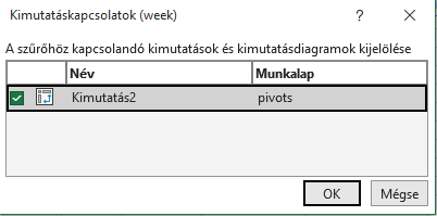

Ha a 2-es kimutatáshoz rendelek hozzá szeletelőt akkor meg ezt:
És ugye az lenne a cél, hogy a szeletelő mind a 4-et vezérelje.. -

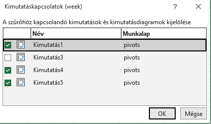

BagyiAti
Fferi50 #52617 üzenetére
Szia,
A kimutatás 2 az egy diagram (mint az 1,4,5), a kimutatáskapcsolat kép meg egy szeletelő beállitás. Tehát van egy szeletelőm ami a kimutatás2 diagramot nem eszi meg, minden mást igen..sőt, több szeletelőm is van, azok ugyanigy viselkednek. 3-at meg engedné...ha törölve van akkor miért engedné?
BagyiAti
Van négy kimutatás diagramom, melyek száma 1,2,4,5. A szeletelők a kimutatáskapcsolat beállitásakor, nem ajánlják fel az egyiket, ellenben felajánlanak egy 3-as számút...ami nincs...valami ötlet mi lehet a baj?
Jha természetesen ugyanabból az adatforrásból dolgozik mind. -

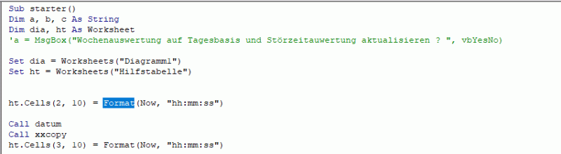

Sziasztok, Van egy VBA-s céges kimutatás ami 5 felhasználónak tökéletesen működik évek óta, de most jött egy uj kollega és nála nem tudom életre kelteni..az alábbi hibaüzenetet hozza:
"compile error can't find project or library"
Mellett ülök, kilép a táblából én belépek nálam lefut minden szépen, kilépek, ő belép és ujra ue a hibaüzenet..
Makrókat engedélyeztem, admin jogosultsága van...
Tanácstalan vagyok.
W10 / O365 a környezet minden gépen.
Esetleg ha valakinek van valami ötlete megköszönöm a segitséget. -

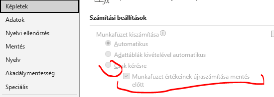

Csak egy ötlet, nem lehet hogy a makro a 4. almappás hivatkozásokat akarja "átszámolni" amikor az 5. almappába akarod menteni a fájlt? Én van hogy 100MB-s fájlokkal dolgozok amik tele van képletezve és ilyenkor gyakran van hogy percekig tart az adatfrissités. Sőt az új adatokat úgy töltöm bele, hogy a beállitásokban először kikapcsolom a munkafüzet automata kiszámitását. De gondolom ezek alap dolgok másnál is, csak tippelgetek..esetleg ha kiveszed a pipát, akkor is lefagy?

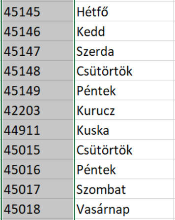

Delila_1 #51832 üzenetére

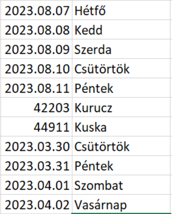

Az a baj hogy pivothoz kellenek a dátumok. Annyit csináltam, hogy "hibás" keresésnél kitöröltem a keresési értéket, átformáztam szövegre, majd ujra beirtam akkor megjelent a zöld kis háromszög a cella bal felső sarkában, ezt megcsináltam a tartományban is, és most jó
Köszönöm az ihletet mindenkinek!
BagyiAti
Van egy tartományom ahol FKERES-el bizonyos (5 jegyű) számokra keresek. Sajnos a tartományban vannak vegyesen dátumok és számok is. Azt vettem észre, hogy amikor a tartományban rákerestem a "44911"-re akkor az eredmény nem az lett aminek kellett volna lennie (egy szöveg). Egy kis keresgélés és agytorna után eszembe jutott hasonló probléma ezért dátumra formáztam egy cellát, majd beirtam oda a 44911-et és 2022.12.16 jött ki. Sajnos a tartományban is van egy ilyen dátum és azért hoz a képlet rossz adatot. Valami ötlet arra, hogy az fkeres a dátumokat ne vegye figyelembe csak a számokat?

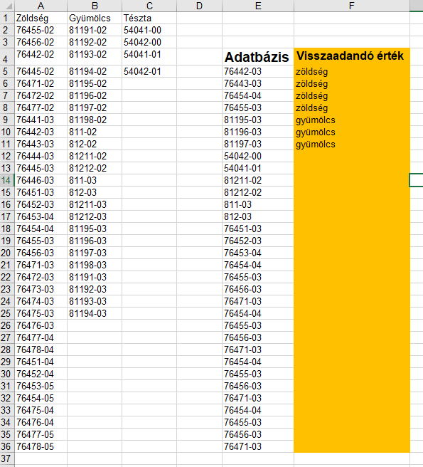

BagyiAti
Tudnátok segíteni?
Van több kategóriám, amik alá tartoznak egyedi értékek. Van egy adatbázisom (elég nagy), aminél az egyik oszlopban vannak az egyedi értékek, és az egyedi értékhez tartozó kategóriát szeretném eredményül visszakapni egy másik oszlopban.
Képként csatolok egy példát hozzá. Előre is köszönöm az útmutatást.
