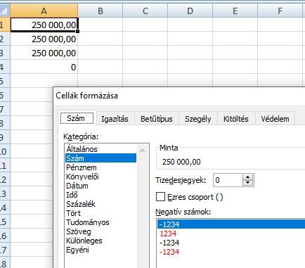

Feltételes formázás: A formázandó cellák kijelölése képlettel:
1. képlet: =A1>=1000000, cellaformátum szám: # ##0 " Millió Ft"
2. képlet: =ÉS(A1>=1000;A1<1000000) cellaformátum szám: # ##0 " Ezer Ft"
A milliókat és ezreseket a kerekítés szabályai szerint felkerekíti. Ha tizedest is szeretnél látni, akkor # ##0,0 "Ezer Ft" egy tizedest mutat.
A formátumot így kell beírnod pontosan.
Üdv.
Ps. mi ez a két pont a cellában, ezt így nem fogja tudni számként értelmezni! -

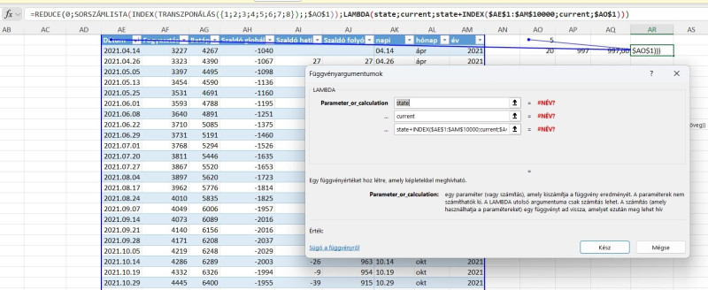

Szia,
LAMBDA függvény nem debugolható a hagyományos képletkiértékelővel. Két nem tökéletes megoldás van:
1. Office áruházból az Excel labs kiegészítő.
2. Excel Lambda Explorer a https://www.decisionmodels.com/FastExcellambdaexplorer.htm oldalról.Nálad azért fut hibára a képlet, mert a LAMBDA-n belüli INDEX-ben az első sort is megadtad ami fejléc és nem alakitható számmá. Vagy a 2-es sortól indul a tartomány vagy current+1 -et használj.
Az elején a SORSZÁMLISTA-nál felesleges a transzponálás. A pontosvesszővel (angol Excelben sima vessző) elválasztott lista SOR listát eredményez (az értékek soronként jelennek meg). A backslash-el (\, Amerikai angol nyelvterületű Excelben pontosvesszővel) felsorolt lista OSZLOP listát ad.
SORSZÁMLISTA(8) és SORSZÁMLISTA(;8) egyszerübben megadja neked ami kell.üdv

Szia,
Hogy szokjuk az új függvényeket is, itt egy MS365-ben műkődő változat.
D7-ben van az oszlop szám. A SEQUENCE magyar megfelelője SORSZÁMLISTA.=REDUCE(0;SEQUENCE(INDEX($A$1:$ZZ$1;;$D$7));LAMBDA(state;current;state+INDEX($A$2:$ZZ$10000;current;$D$7)))üdv

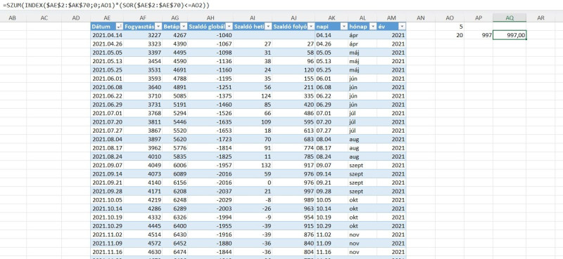

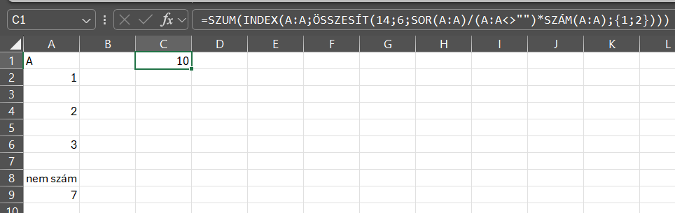

Két lehetőséget is látok:
Az egyik AQ2 képlete (tömbképlet!)=SZUM(INDEX($AE$2:$AK$70;0;AO1)*(SOR($AE$2:$AE$70)<=AO2))
A másik AP2 képlete (volatile képlet)=SZUM(ELTOLÁS($AE$2;0;AO1-1;AO2-1;1))
AO1 cellában az oszlop száma van
AO2 cellában a sorok száma van.
A tömbképletet a régebbi verziókban Ctrl+Shift+Enter kombóval kell lezárni, az Excel kapcsos zárójelbe teszi.
A volatile azt jelenti, hogy minden egyes cella változás esetén újraszámolódik a képlet, ami lassítja a számolást.
Remélem, sikerül átültetned a feladatodra.
Üdv. -

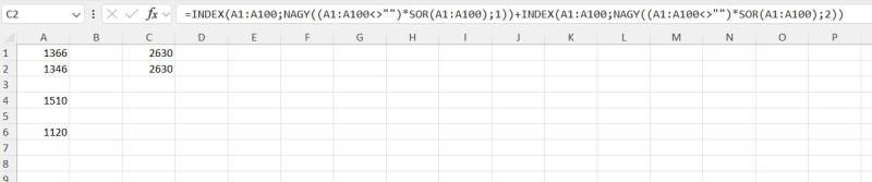

Indirekt függvényt nezd meg
Lasersailing

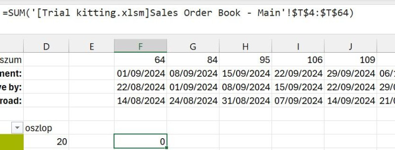

Excelben szeretnék egy táblázatban összeadni sorokat.
Úgy szeretném, hogy a D oszlopban található számnak megfelelő oszlopot adja össze az 1. sorban meghatározott értéknek megfelelő celláig.Az F7-es cellában például a 64-es sorig szeretném öszeadni az értékeket a hivatkozott táblában, mert az F1 cellában 64 szerepel
A T oszlopot szeretném összeadni, mert a 20. oszlop az excelben a "T"(értelemszerűen sok sorba és sok oszlopba kell átmásolnom a képletet, dollározással még nem foglalkoztam, azt megoldom)
Köszönöm előre is! -

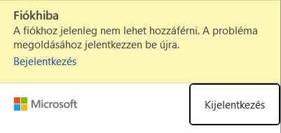

n42
Félve kérdezem de nem törtönt valamilyen frissítés Excelben? A tegnapi nap semmilyen problémám nem volt az Excellel, a mai nap nem kalkulálja újra a munkafüzetet, ha igen, az egész lefgogy. Ezt már napokkal korábban is észrevettem, hogy van, hogy csak a szűrő ki és bekapcsolásával kalkulált újra bizonyos értékeket, de a mai nap teljesen összeomlott a munkafüzetem.
Az igazán aggasztó az, hogy hiába hívtam vissza az előző napok biztonsági mentéseit, a probléma ugyanúgy fennál, így teljesen érthetetlen számomra mi történhetett. Olvastatok valamit, hasonló problémáról? Mi lehet a megoldás? Ha már a biztronsági mentés sem segít, akkor nagy a baj... :/ -

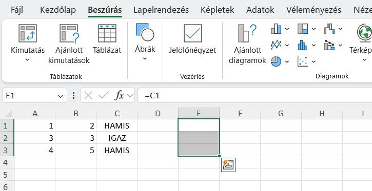

Nem azért, mert azt várom tőled, hogy megoldást találj, csak illusztrációként, mi történik nálam, ha rákattintok a jelölőnégyzet ikonra:
Az E1-E3 cellában a kattintás előtt ugyanazok az értékek voltak, mint a C1-C3-ban.
Jelölőnégyzetre kattintás után ilyen lett.
Biztosan én nem hibázok el valamit.
Üdv. -

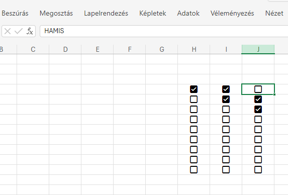

Ha létezik a beszúrás menüben, a vezérlők csoportban a Jelölőnégyzet gomb (ahogy már korábban is linkeltem), akkor az adott verzióban -esetedben Family) működnie is kellene. (pl. ingyenesen használható 365-ben (web-es/asztali) nincs benne ez sem)

Jelölőnégyzetek használata az Excelben
2021-ben nincs, legújabb frissítéssel sincs sajnos.
(Microsoft® Excel® 2021 MSO (2407 buildverzió16.0.17830.20166) 64 bites) -

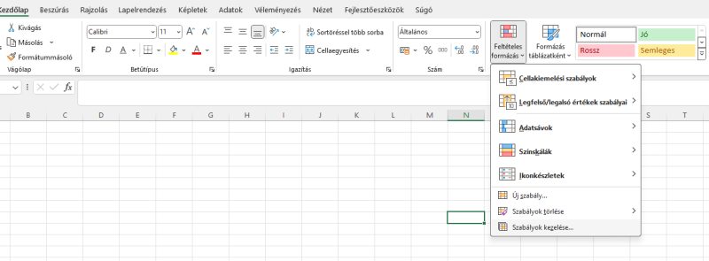

föccer
Helló!
O365-ben elérhető a sima, munkafüzeten tök jól használható jelölőnégyzet. Értéke IGAZ/HAMIS, és mintha "csak" egy speciális formázás lenne. Ha letöltöm és benyitom Office 2021-ben, akkor dobja a jelölőnégyzeteket és simán logikai IGAZ/HAMIS jelenik meg az adott cellában.
Elérhető ez a formázás 2021 alatt is valahogy? Főként 2021-ben dolgozom, ritkán lépek át O365-re.
Köszi
Érdekes.
Összenésztem az MS támogatási oldalát a jelölőnégyzetről az asztali app verziójával
Microsoft® Excel® a Microsoft 365-höz MSO (2402 buildverzió16.0.17328.20346) 64 bites
Az én értelmezésemben, akkor meg kellene lennie az asztaliban is, de egyszeráen nem találok rá.

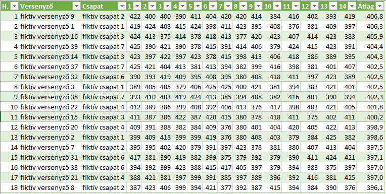

ny.janos
Power Q-vel kapcsolatban kérdeznék ismét (M kód).
Van egy teke bajnoksághoz készült táblázatom, amelyben az induló csapatok számától függően PQ-vel készül egy táblázat, melyben vezetve vannak a versenyzők adott fordulóban elért eredményei. Minden versenyző esetében valamennyi fordulóban elért eredmény külön sorban szerepel az alábbiak szerint.
Az versenyzők egyéni eredményeiből készül egy egyéni tabella az előbbi táblázat oszlopainak elforgatásával. Az összes (már lejátszott) fordulóban elért eredményből számítok ezt követően egy átlagot az utolsó oszlopban, majd erre az oszlopra történik a sorok csökkenő értékű rendezése (ld. az alábbi képernyőképet).
A megoldandó probléma az, hogy a csapatok és amiatt a fordulók száma változhat, és én azt szeretném, hogy az M kódban ne kelljen emiatt módosítani. Viszont az átlag számításához az M kódba az oszlopok neve keményen kódolva kerül (a példában 7 csapat és így 14 forduló van).= Table.AddColumn(#"Oszlop elforgatva", "Átlag", each List.Average({[1], [2], [3], [4], [5], [6], [7], [8], [9], [10], [11], [12], [13], [14]}), type number)Van mód arra, hogy a fenti M kódban az oszlopok nevei dinamikusan változzanak attól függően, hogy hány forduló és így hány oszlop van, amiből átlagot kell számolni? (Csökkenhet, vagy nőhet is az oszlopok száma.)
A kérdésem a konkrét fenti kód dinamikussá tételére vonatkozik (mert nem hagy nyugodni, hogy meg lehet-e valósítani).
Alternatív megoldást már találtam: az átlagszámítás az oszlopok elforgatását megelőző, a sorok csoportosításával történő elvégzésével megelőzhető a probléma, és az oszlopok elforgatását követően egyesíteni tudom azzal a számított átlagot. -

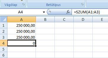

Egy függvény saját magára nem hivatkozhat, így csak segédoszloppal megoldható. Úgy viszont a feltételes formázás egy nagyon frappáns, egyszerű és jó megoldás. Ha bekapcsolod a formázott oszllopra az autoszűrőt, akkor az színre le tudja szűrni a keresett elemeket.
üdv, föccer
anonymus89
anonymus89
#53048
úgy sikerült megoldanom, hogy az eredeti értékeket egy külön oszlopban az új értékek mellé másolva sikerült mégiscsak kiemelni az eltérő értékeket egy feltételes formázással.
Persze egy $-jelet törölve az adott cella sorszáma elől rögtön segített a működésben....

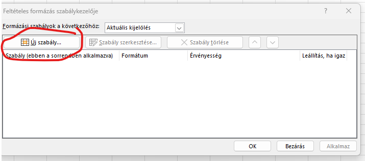

Delila_1
Több mód is van erre.
Pl. az adataidat táblázattá alakítod. Az adataid között állva a Kezdőlapon a Formázás táblázatként menüponttal egy kattintással elintézheted. Ennek az előnyeiről sokat olvashatsz.
Másik megoldás, hogy a Beállítások, Képletek pontban bejelölöd a Képletek automatikus kiegészítését. -

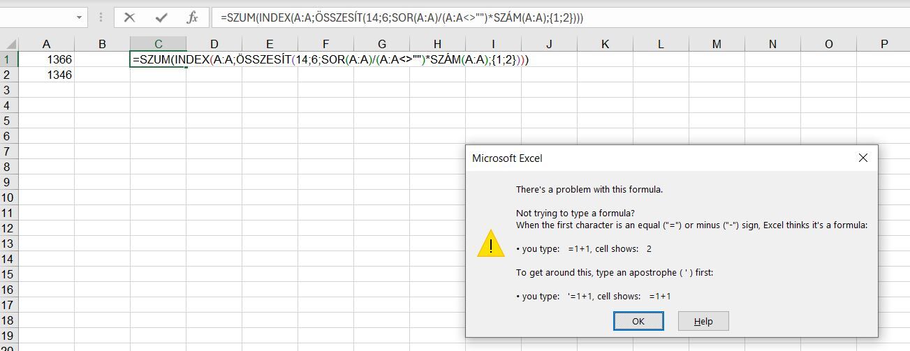

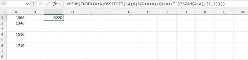

#53038
Szerintem a képlet jó és jó eredményt is ad.
Nálam O365 van.
A képlet:=SZUM(INDEX(A:A;ÖSSZESÍT(14;6;SOR(A:A)/(A:A<>"")*SZÁM(A:A);{1;2})))
Más kérdés, hogy ennyi sor esetén nem célszerű teljes oszlopokat megadni, be kell határolni a tartományt akkorára, amekkora előfordulhat. Pl. $A$1:$A$10000 (majdnem) minden szám jobb, mint a milliós nagyságrendű összes sor használata.
A hibaüzenetből ítélve valami nem képletbe való kerülhetett a képletedbe - akár láthatatlanul is.
Azt is érdemes megnézni, hogy létezik-e ÖSSZESÍT függvény a verziódban.
Ha nincs ÖSSZESÍT függvényed akkor a következő képlet segíthet:
C2 képlete:=INDEX(A1:A100;NAGY((A1:A100<>"")*SOR(A1:A100);1))+INDEX(A1:A100;NAGY((A1:A100<>"")*SOR(A1:A100);2))
Az eredmény ugyanaz, mint az előző képlettel.
Üdv. -

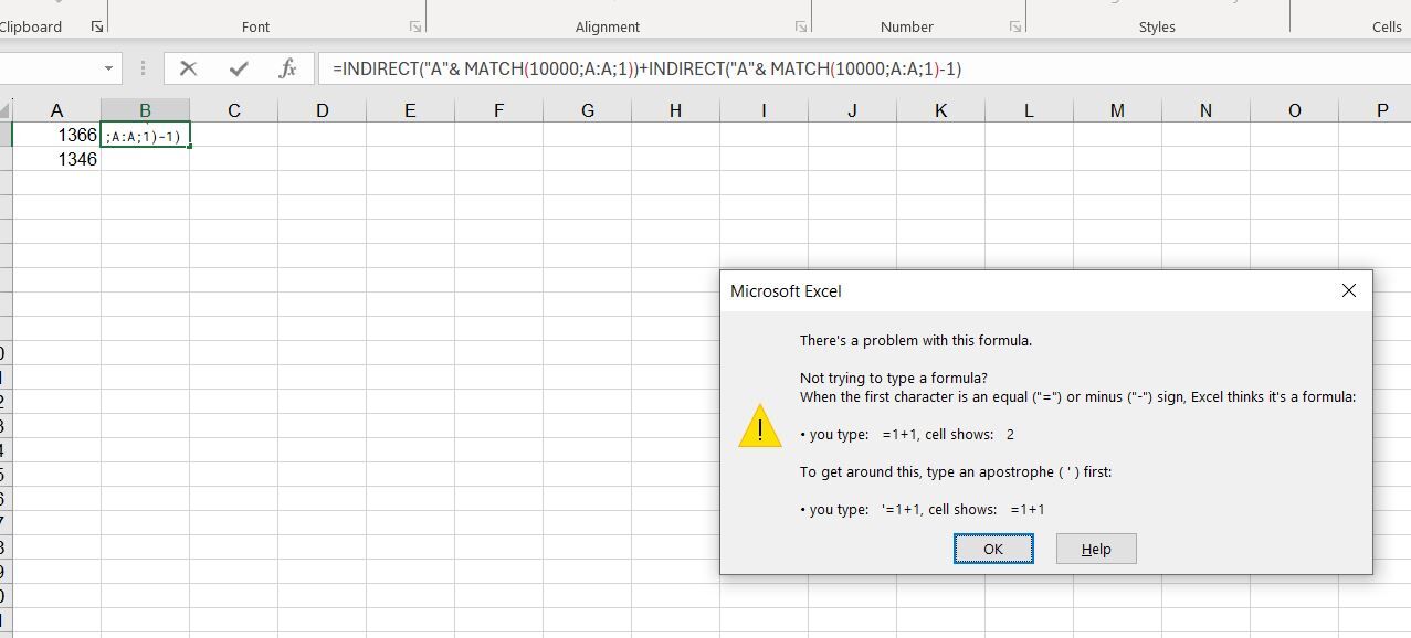

marec1122
A minap írtam egy kérdést amire adott választ sajnos nem tudtam használni (nyilván az én hibám). Kicsit módosítva tenném fel újra a kérdést és picit konkretizálva hátha így jó lesz nekem is.
Kérés:
tudnátok egy egyszerű megoldást adni arra, hogy az excel egy cellába mindíg az "a"oszlop utolsó 2 kitöltött elemének összegét adja vissza eredményül a "b1" cellába?
bocsánat az éretlenségért.
Köszönöm előre is. -

Most is betámadták az MS-t, gondolom rendezik a soraikat, ezért ez az egész, majd helyrejön.
Kb. 1 hónapja Én sem tudtam belépni sehova, se MS fiók, se Skype, se semmi, mindig az jött, hogy kompromittálódott a telószámom... Még szerencse, hogy volt olyan kérdés is, hogy még mindig az Én tulajdonomban van?
Így meg tudtam erősíteni, de annyiszor kellett eljátszani, ahány MS app volt (5x nekifutva elértem mindent utána ismét...) -

Az utóbbi időben az excel megnyitása után gyakran fogad ez:
Miért kell újra meg újra bejelentkezni? -

#53022
"Hogyan lehetne meghatározni hogy mi az, illetve hogyan lehetne kiszedni ? "
Egyszerű: A szerkesztőlécen kijelölöd azt az egy karaktert, majd Ctrl +C (azaz vágólapra másolod). Utána a Ctrl + F (cserél) kereső mezőjében Ctrl + V (vagyis bemásolod).
De szerintem nem biztos, hogy úgy sikerül számmá alakítanod. Erre több módszer is van:
Pl. egy cellába beírsz egy db 1-est. Ezt másolod. Ezután kijelölöd az adott tartományt, irányított beillesztés - alul szorzás. Majd kitörölheted az 1-est.
Vagy kijelölöd a tartományt - Adatok - szövegből oszlopok - a harmadik párbeszédlapon bennhagyod az általános kijelölést és bejelölés.
Üdv. -

#53021

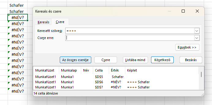

Közben rájöttem, hogy a számcsoportokat elválasztó space -nek látszó szóköz kavar be, ami valójában nem space karakter. Hogyan lehetne meghatározni hogy mi az, illetve hogyan lehetne kiszedni ? ( Hogy a Csere -t használhassam ahhoz tudnom kellene mi az tulajdonképpen. ) Köszi.
JozsBiker
Sziasztok !
Bocs, biztos amatőr dolog, nem vagyok nagyon benne de ezt jó lenne megoldani.
Van egy számsor amit össze kellene adni, de a SZUM függvény 0 -at eredményül.
Elvileg szám formátumban vannak a cellák de gyanús hogy a valóságban mégsem, hiszen akárhogy állítanám a tizedesjegyek számát a cellában nem változik:

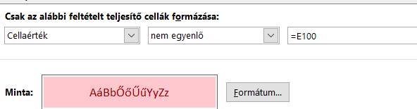

#53016

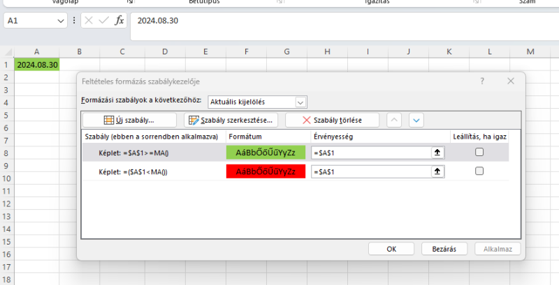

Kijelölöd a cellát, majd kezdőlap -> feltételes formázás -> szabályok kezelése.
Itt csak a feltételes formázás szabályai jelennek meg, ami érvényes feltétel esetén felülirja az "alap beállított" cellaformázást.
A felugróban új szabály... menü, és ott szabály, ott pedig formázandó cellák kijelölése képlettel pontt kell választanod.
föccer
bigdady

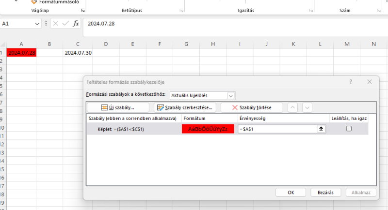

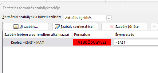

#53013
Itt logiakai vizsgálat van, ezért IGAZ és HAMIS. Ez nem választható, de igazándiból nem is találkozol vele.
A feltételes formázásnál lehet több külön vizsgálatot is felvenni, amit sorban értékel ki az excel. Ha a feltétel igaz, akkor végrehajta a formázást és lép a következő sorra. Ha hamis, akkor nem hajtja végre és úgy lép tövább. Illetve állítható a feltétel mellett lévő jelölőnégyzettel, hogy ha az adott sor igaz, akkor leálljon az acott cella feltétel rendszer kiértékelése.
Ha felveszem a cellára egy új sort, amiben az a feltétel, hogy a megadott dátum nagyobb vagy egynelő, mint az aktuális dátum, akkor legyen zöld és akkor működni fog, ahogy szeretnéd.
marec1122
tudnátok egy egyszerű megoldást adni arra, hogy az excel egy cellába mindíg egy adott oszlop utolsó 2 kitöltött elemének összegét adja vissza eredményül?
előre is köszi

Sziasztok
Egy cellát (dátum) hogyan kellene beállítani hogy ha megnyitására kerül az Excel és a mai dátummal régebbi szerepel benne akkor átírja pirosra vagy legalábbis jelezze az Excel hogy lejárt az a dátum?

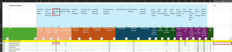

Egy olyan függvényre lenne szükségem, ami végignézi a sort és ahol "yes" értéket talál, kiírja az AH oszlop sornak megfelelő mezőjébe a 4-es oszlopban található szöveget, vesszővel (",") elválasztva egymástól. Pl. IF-AA-O2C Specialist - Billing,IF-AA-O2C Senior Specialist - Billing...

Ps. Az alap problémád az volt, hogy a számokat nem adta össze a SZUM függvény. Ez persze független a szűréstől. -

#53000
+ Fferi50
Igen, elfelejtettem mondani hogy szűrés is van közbe, és a rejtett cellákat is beleszámolja.
Most kipróbáltam, és a SZUMHA függvénnyel működött, köszönöm szépen!
Fferi50
szotyika77
#52999
Bocs, de arról szó sem volt, hogy közben szűrést is szeretnél végezni.....
De legalább a számmá alakítás működik?
Több lehetőséged is van szerintem:
1.
Ha bekapcsolod a szűrőt, akkor a RÉSZÖSSZEG függvényt kell használnod, a 100 feletti függvényszámokkal - 109 az összeg. Pl.
=RÉSZÖSSZEG(109;A1:A1000)
Ebben az esetben csak a szűréskor látszó értékeket adja össze.
2.
Használod a SZUMHA/SZUMHATÖBB függvény közül az egyiket.
a.)Egy másik munkalapra vagy az adott munkalapon egy másik helyre kimásolod a dolgozók oszlopot, majd ezen az oszlopon Adatok - ismétlődések eltávolítása után megkapod az egyes dolgozók nevét ismétlődés nélkül. Illetve ha van nálad olyan, akkor használhatod az EGYEDI függvényt a dolgozók ismétlődés nélküli kinyerésére egy új helyre.
b.) Ezután használod a SZUMHA függvényt (vagy a SZUMHATÖBB függvényt, amelyik jobban tetszik neked)
Ebben az esetben együtt látod a dolgozók adatait.
3.
Kimutatást készítesz a dolgozók neve szerint és összegzed a munkanapok számát. Ezt a kimutatást csak frissíteni kell, ha ismét ugyanoda letöltöd az adatokat.
Én a 3. megoldást javaslom.
Üdv.

Köszi a segítséget!
