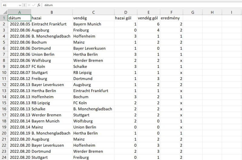

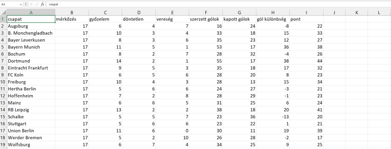

Sziasztok.
Alapszinten vagyok az excelben. Az excel szakértőket szeretném kérdezni egy feladat megoldásához.
Adott egy bajnoki eredményeket tartalmazó táblázat. Az első munkafűzeten a dátum és a mérkőzesek előre vannak beírva. Az első csatolt képen ez látható.
A lényeg, hogy csak a gólokat kell beírnom és automatikusan számol az excel és megkapom a bajnoki tabellát.
Az megoldottam, hogy az összes mérkőzést beleszámitva, hogyan változik aktuálisan a tabella. A második munkafűzeten illetve a második csatolt képen példaként a hazai meccseket számoltam ki függvényekkel.
Viszont szükségem lenne olyan tabellákra is, ahol csak pl. az utolsó öt mérkőzést számolja az excel minden csapatra külön hazai és vendég meccsekre , hogy látni lehessen a csapatok aktuális formáját. Itt megállt a tudományom. Valakinek van ötlete?
