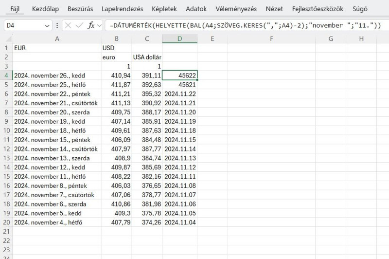

Nem tudom, hogy miért fontos neked a feldolgozásnál az ÉÉÉÉ.HH.NN formátum, mivel a dátumot a rendszer számként tartja nyilván - csak a megjelenítés változik a formázási szabályok szerint.
Mivel a bemásolásnál a dátumot tartalmazó oszlop szöveg, ezért dátummá kell alakítani, ami operációs rendszer függő is.
Nálam ez a képlet vált be a D4 cellában, ami lefelé húzható:=DÁTUMÉRTÉK(HELYETTE(BAL(A4;SZÖVEG.KERES(",";A4)-2);"november ";"11."))
Nyilván más hónapot a neki megfelelő számmal kell helyettesíteni és figyelembe kell venni, hogy a rendszerdátumban vannak-e szóközök, vesszők, annak megfelelően kell a helyettesítéseket megcsinálni.
Az első két cella általános formátumú, a többi formátumot megváltoztattam ÉÉÉÉ.HH.NN formátumra - DE ne feledd, azokban a cellákban is szám van a formátum mögött!
Üdv.
Ps. Nem egészen értem, hogy az A4 cellában levő szöveget miért nem eszi meg egy az egyben a DÁTUMÉRTÉK függvény, annak ellenére, hogy az is egy rendszer dátum formátum.... akkor egyáltalán nem kellene variálni. -
